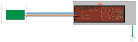

Petits dessins, mais plus réalistes.
Le premier la situation actuelle sauf erreur de câblage ou PCB.
Le blindage du câble est la continuation du boitier, tout courant induit de fréquences relativement faible trouvera son chemin par le boitier et non par le PCB.
En HF la majeure partie générée par l'ampli le sera via les capas qui sont sur le PCB de l'ampli.

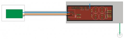

Le deuxième, solution d'Alain qui n'est pas bonne.
Le fait de mettre comme représenté en bleu l'alim au boitier va permettre au courant induit de traverser le PCB de l'XLR vers le trait bleu vu que le PCB est en cuivre.
C'est pas bon et va perturber le signal.

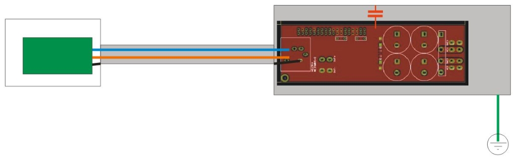

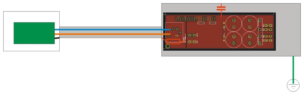

Enfin, le rajout d'une résistance qui permet de garder une référence électrique acceptable.
En effet, couper simplement la liaison GND à la PIN1 va faire en sorte que le 0V du DSPiy sera flottant par rapport au 0V de l'ampli. Le circuit d'entrée comporte des diodes de protections, dès que les deux 0V seront trop différents elle vont rentrer en action en dégradant le signal.
J'ai aussi rajouté un trait noir, c'est une coupure du plan de masse qui serait bénéfique pour que le 0V alim et 0V signal soient raccordés non pas sur la cartelette mais au niveau de l'ampli.
thierryvalk a écrit :Le deuxième, solution d'Alain qui n'est pas bonne.
mon trait bleu (enfin l'un des deux) c'est la grosse vis de goodnoize. Je mets la terre sur cette vis aussi, bien que pas clair sur le dessin un peu théorique. Chemin court et faible impédance pour tous les bruits. Pour mes amplis ça a toujours réglé tous les soucis et pas créé d'autres.
Mettre une capa au lieu d'un fil pourquoi pas. Ca marchera en HF selon la taille de la capa.
pourquoi une résistance et pas une capa sur la tresse du coup ?
J'aime bien la proposition de Thierry qui est celle qui se rapproche le plus des préconisations d'Hypex. J'ai testé la R sur la tresse, mais en amont du XLR. Là il s'agit de couper la patte de l'embase XLR qui met le 0V de l'ampli au 0V du DSPiy et à la terre et de remplacer cette liaison par une R. Quelle valeur du coup ? Faible entre 10 et 100 ohms ?

alka a écrit :pourquoi une résistance et pas une capa sur la tresse du coup ?
La résistance surtout pour le DC puis pour la BF.
Mais une capa en // peut être judicieuse selon les cas pour faire passer direct la HF.

androuski a écrit :J'aime bien la proposition de Thierry qui est celle qui se rapproche le plus des préconisations d'Hypex. J'ai testé la R sur la tresse, mais en amont du XLR. Là il s'agit de couper la patte de l'embase XLR qui met le 0V de l'ampli au 0V du DSPiy et à la terre et de remplacer cette liaison par une R. Quelle valeur du coup ? Faible entre 10 et 100 ohms ?
Oui, exact, on voit que tu suis.
Oui toujours entre 10 et 100, mais vu ton test non parfait mais qui changeait rien, je doute.
j'ai du tres mal m'exprimer car ce que je propose c'est ce que dit Hypex (et diyaudio et Rane) . Le ground lifting est rangé dans les mauvaises solutions.

Et dans troisième schéma j'y fait référence en coupant le plan de masse sur la cartelette.

Bah faut voir ; couper la patte pin1 de l'embase XLR qui va à mon PCB permet clairement d'envisager plein de tests :
- la solution que tu préconisais plus haut avec la R entre le 0v du PCB et pin1-blindage/châssis
- celle que suggère Alain, un câble qui amène le 0V ampli par un câble directement sur la vis de fixation de l'embase IEC qui gère la mise à la terre de l'ensemble.
Juste : entre mise à la terre du 0v d'un côté du rack (vis de l'embase XLR) ou de l'autre (vis de l'embase IEC), je ne vois pas comment ça peut faire une différence vu la conductivité max du rack en question vers la terre. Non ?

Pour moi, il ne faut chercher à corriger le problème (perte de temps), mais voir que tout est en ordre.
Bon les prises du secteur sont bien à la terre. Comment savoir si ma terre est bonne ? Aucun idée.
Le PCB je l'ai vérifié 36 fois, les différences entre PCB et Schéma ne portent que sur le nombre de capas, pas de quoi fouetter un chat.
Pour les capas de découplage : j'ai suivi les recommandations de THAT, ça doit être du 100nF.
Imaginons que le circuit électrique de la maison ne soit pas d'équerre : qu'il y ait des composantes DC dans tous les sens injectées par les appareils de la maison : est ce que ça pourrait avoir ce genre de conséquence ?
Sinon, je vais mesurer le DC en sortie, et aussi brancer mon lecteur CD sur le DSPiy.
J'avais oublié les mesures DC tiens...
Alain ne préconise plus rien
je répete ce que disent les pros de l'audio et je te laisse choisir comme un grand.
N'étant pas particulièrement versé sur l'audio symétrique, je n'avais pas idée du problème pin 1. Tout ce que j'en lit depuis hier soir me conforte dans la conclusion que c'est exactement les symptomes du pb d'androus. L'avantage est que ce pb et a été rencontré depuis longtemps, donc plein de gens en parlent sur les forums... même des pros qui ne sont pas Hypex et qui sont fachés contre les pros qui ne respectent pas les bonnes pratiques.
@thierry : La référence entre appareils s'établit bien a travers les chassis et le blindage. C'est juste une affaire de chemin.
Par ailleurs, en liaison symétrique, la référence electrique commune entre appareils n'est pas indispensable, et c'est bien pour ça que la solution Rane de carrément isoler d'un coté fonctionne.
Et oui, résoudre le problème sera pénible pour androus parce que les liaisons sur l'ampli et la carte sym sont faites directement sur les pcb. Cela nécessitera du charcutage coté carte Sym et coté Ampli.
AES48 s'applique a tous types de liaison audio avec blindage. Si tu veux discuter de l'AES48 ils t'accueilleront avec plaisir
L'objet du draft de la nouvelle version c'est l'ajout des circuits de protection EMI et comment les "grounder". Ce qui est plutot intéressant d'ailleurs.
T'as remarqué qu'ils ont changé le nom en Star Point et plus Star Ground qui était souvent utilisé de travers.
