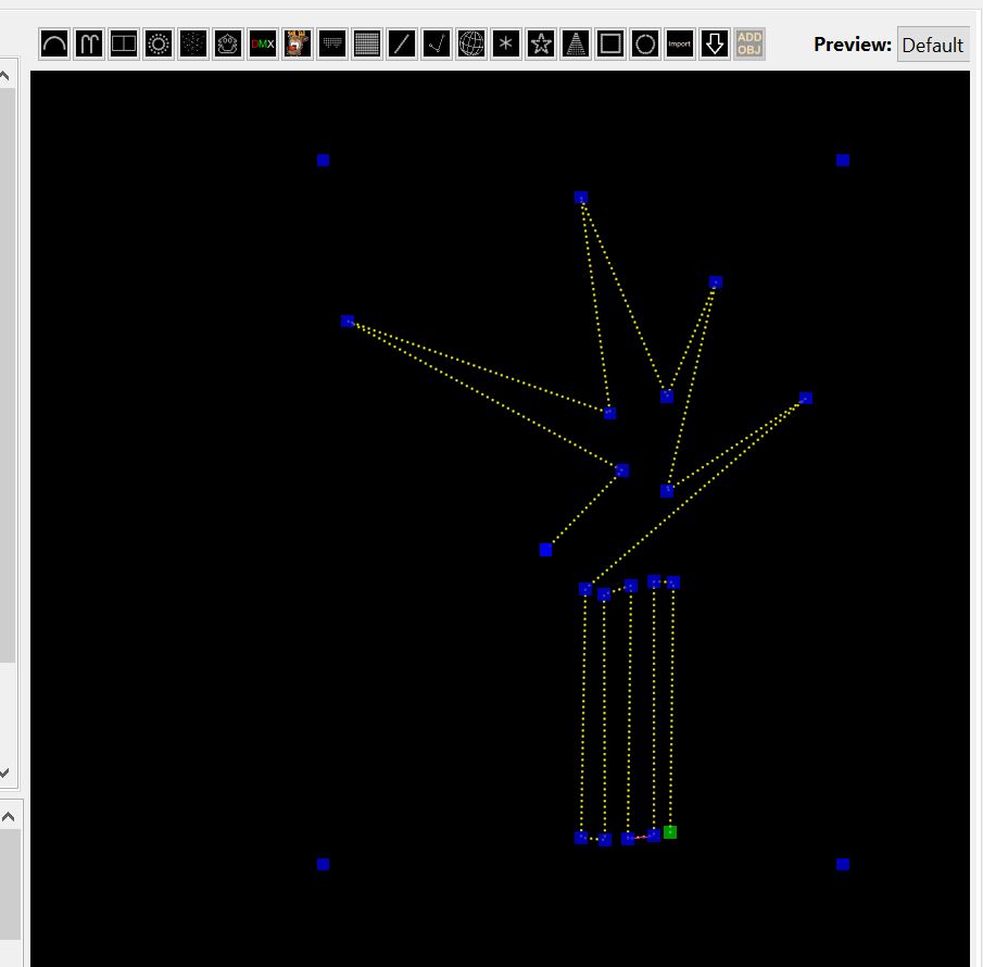

- Messages : 3523
Assigner à Xlights un controleur WLED
Voici comment renseigner à Xlights un module ESP32 sous Wled.
On se rend dans l’onglet « Controllers » et « Add Ethernet » ( fonctionne aussi pour du Wifi).
Dans la partie de droite, l’on renseigne :
Name : le nom que l’on veut.
Description : ce que l’on veut.
Vendor : WLED
Model : WLED
Variant : Generic ESP32
L’adresse IP fixe de que l’on donnée à notre module ESP32.
Le protocol qui devient DDP
et l’on décoche « Keep Channel Numbers ».
Ne pas oublier de faire « Save » (dans Xlights, de manière générale il faut souvent faire « Save »).
Si l’on clique sur « Open », il devrait ouvrir la page de Wled de notre module.
Voici chez moi, mais j’ai défini des LEDs et d’autres contrôleurs qui apparaissent dans la page de gauche.
A propos des Channels :
Chaque LED comprends 3 canaux, un par couleur R, G et B.
Certaines LED comprennent une LED supplémentaire pour le blanc.
Vu que pour le module Arbre j’ai 1692 canaux, ce sont bien 564 LED qui y sont raccordées.

- Messages : 3523
configurations des LED dans XLights -> WLED
Maintenant Xlights peut gérer notre module ESP32 sous Wled.
On va lui renseigner les LED.
On va dans l’onglet « Layout ».
Là on peut dessiner nos décos de Noël, on peut même le faire en 3D et/ou rajouter une photo pour y dessiner par dessus nos LED.
Les icônes du dessus permettent de sélectionner ce que l’on veut dessiner en LED.
Voici mon arbre en utilisant « Poly line ».
Une fois dessiné on va lui donner toutes les infos.
Un nom pour s’y retrouver,
« # Nodes » qui est simplement le nombre de LED.
Strings que est le nombre de guirlandes LED, en fait le nombre de sorties utilisées sur notre ESP32.
Wled permet de gérer 10 sorties, mais Xlights ne semble en compter que 8 au max.
« Starting Location », le dessin a mis en couleurs les 2 LED extrêmes (c’est pas flagrant au premier coup d’oeul), on sélectionne celle qui correspond à la LED 1.
« Controller » : le nom du controleur WLED, mais cela peut se faire plus tard.
Ensuite plus bas :
« Port » le numéro de sortie de 1 à 8, mais cela peut se faire plus tard.
« Protocol » le type de LED utilisées.
On n’oublie pas le « Save ».

A noter que l’on parle de LED RGB et de données série.
Selon les fabricants, l’ordre n’est pas toujours le même et l’on risque d’avoir une couleur verte lorsque l’on demande du rouge.
Cela se change très facilement dans Wled LED preferences ou dans Xlights Layout.
On sélectionnera par exemple GRB qui permute les couleurs rouge et verte.
