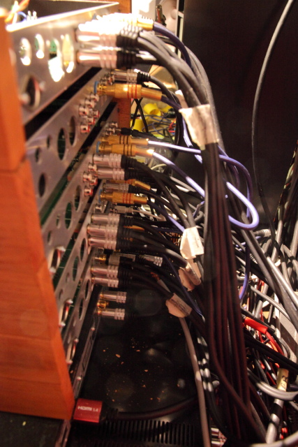

Non non, pas de gaz
voici de face : (je dois encore faire un support car mon lecteur est fort plastique ...)
et l'arrière : (il me reste a câbler les liaisons pour le multi-DSPiy via des DIN-5 pôles)
Re: Install : 6 DSPiy salle HC
Très joli, ça en impose ! Mon dspiy se sent tout seul d'un coup
