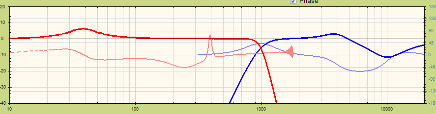

Oui, puis si l'on peut abuser, tu nous concocterai un rePhase que l'on pourrait intégrer à DStudio et l'on pourrait faire de la correction presque en temps réel.
Mais en attendant et grâce à Alain :merci: , voici ce que l'on pourra voir dès la prochaine version de DStudio :

La méthode d'Alain semble fonctionner très bien mis à part un tout petit décalage en fréquence pas bien dérangent vu que le but est juste de voir si l'on a la même courbe que dans rePhase question d'être certain d'avoir importé la bonne impulse.
