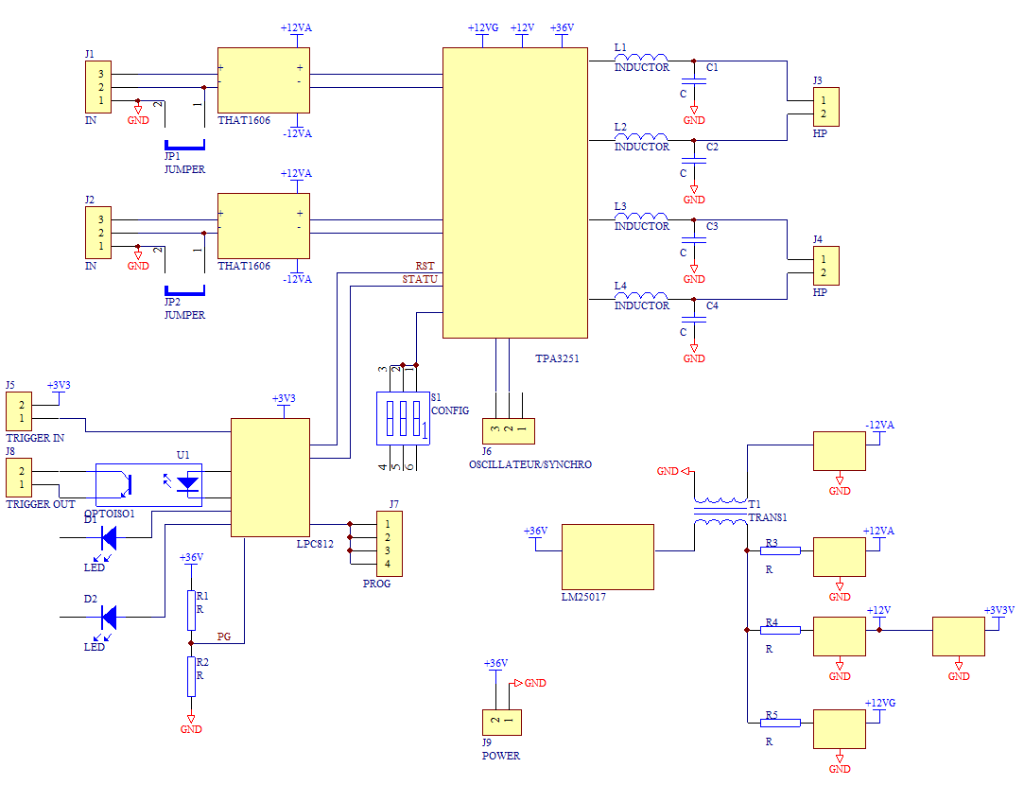

Un brouillon de schéma bloc.

Messagepar androuski » lun. 9 mai 2016 20:59
T'as oublié le switch pour le PBTL :pleur4:

Messagepar thierryvalk » lun. 9 mai 2016 21:30
Sissi, S1 Config. :)

Pour les sorties on peut mettre en parallèle après l'ensemble du filtrage sur les bornier ? Ou en amont, juste après les self ?

androuski a écrit :Pour les sorties on peut mettre en parallèle après l'ensemble du filtrage sur les bornier ? Ou en amont, juste après les self ?
sur ton schéma, les poins marqués d'une fleche rouge sont les mêmes.
les borniers de sortie conviennent tres bien pour relier en // les sorties. Pas besoin de gros cavalier ou de bornier de cablage spécifique en plus en sortie.

sur le block diagram, pourquoi des résistances devant les régulateurs +12 V ?

Messagepar thierryvalk » lun. 9 mai 2016 21:53
Filtre RC ou au minimum des ferrites.

@thierry : ah ok.
et capas en entrée des That1606 ?
j'ai cru comprendre que dans cet usage MLCC est très bien.
Oui, ce n'est qu'un schéma bloc, on verra point par point et aussi avec ce j'ai de stock.
