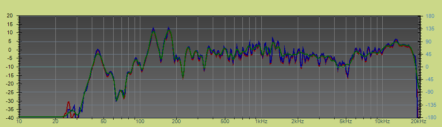

En SPL, pas vraiment de différences, en vert (final) comme un lissage :

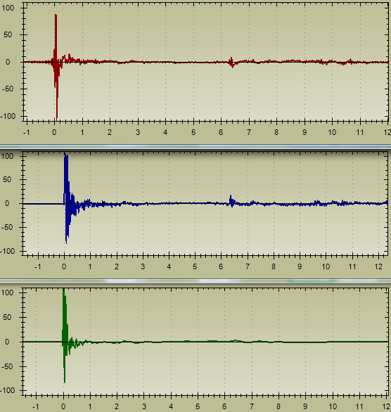

Pour les impulses, calées au début, oui là il y a du changement :

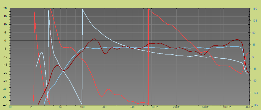

Et donc les phases, en rouge n'importe quoi et en vert semble plus calme :
Toute la question est de savoir si cette nouvelle phase correspond bien à la réalité vu que notre gros problème dans la correction et de corriger ce qui doit l'être et pas l'inverse.
