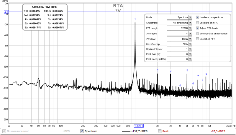

Premières mesures sous 24V avec alim de labo franchement pas terrible.
Charge 8 ohm sans le PFFB (CR après selfs)
1kHz et 13V5 en sortie :
avec 7V
et 2V8 (1W)

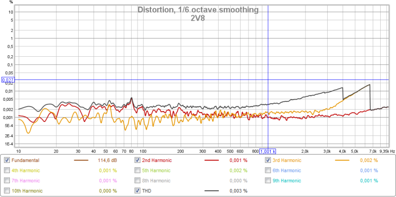

Une mesure sous 2V8 :

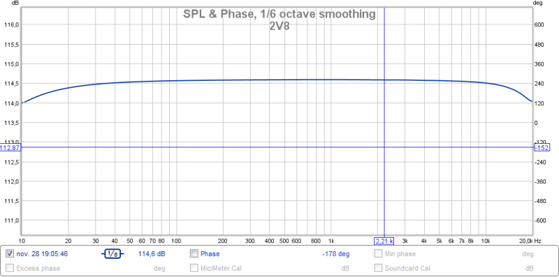

Et la bande passante :

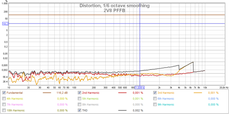

C'était donc le PFFB, voici avec pour 1W. Ils ne nous ont pas mentis, ça marche.
