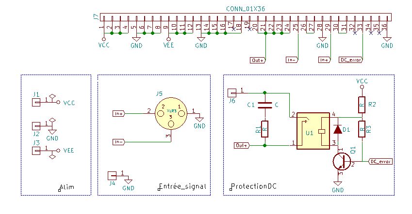

Messagepar androuski » ven. 31 août 2018 00:34
La tension d'alim de la bobine tolère une certaine amplitude je crois, du coup tu disais qu'un simple R chutrice suffit pour l'alimenter ?
En admettant une tension d'alim principale de 42v (obtenue avec un transfo 30v) et un relais 24v de ce type :
https://www.mouser.fr/datasheet/2/378/832a-257239.pdf
La doc dit que la bobine consomme 36mA ; une R510 suffit dont à abaisser la tension aux environs de 24v ?
On revient à ça, en ajoutant encore des fusibles sur chaque primaire et un RC en // des contacts.
Messages : 2493
Messagepar alka » ven. 31 août 2018 08:58
R = 18/0,036 = 500. Valeur normalisée de 560 ohm fera l'affaire. Il faudra une résistance de puissance 1W pour etre tranquille.
Il y a du picasso en toi pour les schémas ;) Ce serait bien plus lisible en utilisant des labels pour éviter les lignes qui se croisent et en mettant le transistor dans le sens habituel. C'est dur de se tordre le cou le matin, enfin pour moi du moins...

Messagepar androuski » ven. 31 août 2018 17:42
Petite MAJ - EDIT de la MAJ... l'alim est déportée, c'est plus contraignant qu'autre chose de la mettre dessus...
Là on reste libre de faire du mono, stéréo, voire d'opter pour une SMPS.
Messages : 2493
Messagepar alka » ven. 31 août 2018 22:37
c'est bien mieux rangé :)
si je peux faire du mal aux mouches jusqu'au bout... chacun sa religion, mais on a l'habitude de lire de gauche a droite. Pour l'encart "protection DC" : DC_error (pin33) est l'entrée, elle serait plus naturellement a gauche et les sorties du relais a droite. Une symétrie qui aurait le bonheur de mettre le transistor dans le sens habituel :)
Pour Q1, BC547 fait l'affaire ou un autre si tu as du stock. La valeur de R3 n'a pas beaucoup d'importance. J'aime bien le chiffre 22, alors pourquoi pas R3=22k. Pour R2, c'est comme t'as calculé selon Vcc et attention a la puissance.
Pour R1, C1: Ca ne fait pas de mal mais pas sur que cela ait un intérêt. Normalement, le relais commutera quasi toujours alors que l'ampli ne joue rien. Ca ne va pas souvent flasher... je n'ai jamais vu ça sur un relais de protection HP.

Messagepar androuski » ven. 31 août 2018 23:04
Bien vu c'est vrai que le relais va commuter sans signal. .. quoique si la source est sur ON ... peut être juste une capa ? Ça mange pas de pain. .. vais voir pour le ploc. Il faudrait temporiser ?
Messages : 846
Messagepar androuski » sam. 1 sept. 2018 09:17
La doc dit
Pop-free start and stop control
Après vérif : 0% des modules DC à base de relais montent une capa anti arc sur les contacts de sortie. Donc à dégager.
