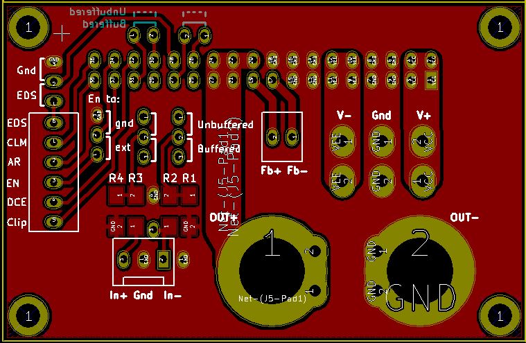

Le schéma :
C'est conçu pour être compatible avec les Ucd180OEM et Ucd400OEM, qui n'ont pas tout à fait le même brochage.
Le plus important :
- EDS pour external driver supply (ucd400) - jumper pour mettre à la masse
- CLM pour current limiter monitoring
- AR pour amplifier ready
- EN pour enable - si non utilisé avec une smps400 le jumper permet de mettre pin34 à la masse;
- DCE pour DC error
- clip pour clipping detect
On a aussi tout un réseau de jumper pour switcher entre entre bufferisée ou non bufferisées.
Un diviseur de tension en entrée.
Des entrées feedback pour les câblage très longs, pas utile en domestique
On peut câbler les sorties HP sur faston ou directement sur bornier
L'entrée : empreinte pour embase XLR neutrik... donc si bornier + empreinte XLR c'est conçu pour être monté directement sur panneau arr, sans câblage.

Messagepar androuski » mar. 18 déc. 2018 05:35
Non Alain,
les R sont implantées, mais rien n'a été calculé.
En plus ça dépendra de la façon dont on câble l'entrée, bufferisée ou non.
Pour la connectique de sortie de la carte SYM : mini jack stéréo 3.5mm

Pour la question sur 20 ou 40v ; j'ai l'impression que tu réfléchis comme si symétrique signifiait bridgé, ce qui n'est pas nécessairement le cas. Mais attendons le pt de vue de Thierry.
Pour la carte connectique out du module ampli que j'ai routée, il y a un petit hic pour la monter verticalement : l'espace est vraiment limite pour les fastons, et l'empreinte xlr est trop proche des borniers. Il va donc falloir bien réfléchir. Le mieux étant une mise à plat... mais il faut trouver les connecteurs pin headers à 90°. En 36 pos c'est introuvable. Il faut 3x12 ou 2x18....

Et pour couronner le tout : le diamètre de perçage est trop petit (1mm) pour les broches de l'embase XLR.

Oui mais, c'est vous qui jouez avec du symétrique. :mrgreen:
De mon avis qui n'est qu'un avis.
Si le DAC sort 1V, il devient 2V après symétrisation. L'ampli ayant un gain de 20 en tension 2*20=40V
Toujours pour moi, la carte de symétrisation n'est pas très utile.
Vu que l'ampli a une entrée symétrique, l'on peut faire du faux symétrique : l'on câble l'ampli en symétrique et l'on ponte point froid avec GND au niveau du DAC.
Vu que le DAC n'aime pas les charge trop faible, on utilise le buffer de l'ampli.
Dans ce cas : 1V en sortie de DAC donne 20V en sortie d'ampli. Une atténuation au moins pour la voie des aigues me semble nécessaire : meilleur rapport signal/bruit et protection.
Si l'on veut utiliser la carte de symétrisation, le buffer de l'ampli n'a plus de raison d'être vu que les drivers de symétrisation peuvent sans problème être utilisé avec une charge de 600 ohm. Les 1k8 d l'ampli ne sont donc plus un problème.
Dans ce cas le gain de l'ampli est de 4.5 : 1V de sortie de DAC donnera 2*4.5 = 9V . Vu que le DAC peut sortir au max 1.9V, on aura comme max en sortie d'ampli 17V.
A voir si pour la voie des basses c'est suffisant, sinon utiliser pour cette voie le buffer.
Attention que sans buffer,et si l'on en croit le synoptique de l'UCD180, il faudra rajouter des capas de blocage DC.
