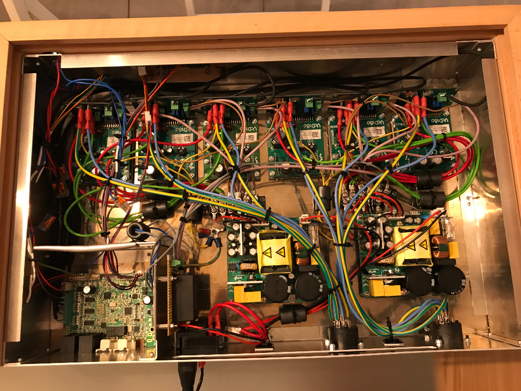

Bon et bien je crois qu’on arrive au bout...
Tout fonctionne
J’aimerai intégrer une télécommande d’Apple TV, j’ai lu que c’est possible sur le fofo.
C’est vraiment une belle zapette en ALU
Ça fais bizarre
Encore
Tout fonctionne
Ça fais bizarre
Encore
- Messages : 3523
Pas trop fan du câblage à l'américaine et une de couleurs de fils pour HP.
Mais c'est du DIY, si ca fonctionne c'est très bien.
Oui, la telco à pomme fonctionne.
Pas assez de culture électronique pour comprendre la comparaison aux Américain
En vrai c'est plus ordonné que sur la photo
Il y a juste les câbles boutons, Ir, LED que j'aimerai passer plus propre dans une goulotte sur la gauche.
Pour les câble HPs je penses refaire le câblage pour qu'ils passent au plus loin des alimentations.
Après s'il y a pas pas de bruit...

Petit contrôle de température aujourd'hui après 4 heures de fonctionnement croisière "ambiance" (-35 dB DSPiy), avec le boitier fermé et 24° dans la pièce.
Avec un seul canal en fonctionnement (me manque deux speakon 8P), les deux branches sont quand même à la même température (alims et amplis).
- Tôle de fond 8mm : 40°
- Rad ALU des ampli : 40°
- Dissipateur des alims : 55°
- Alim 5V DSPiy : 40°
Étonnamment ce sont les alimentations qui chauffent le plus en régime croisière.
Je remarque une bonne conduction thermique du boitier ALU. L'ensemble de la carcasse rayonne à 35° soit 5° de moins que la tôle de fond recevant l'ensemble de l’électronique.
A refaire lors d'une utilisation plus musclée.
