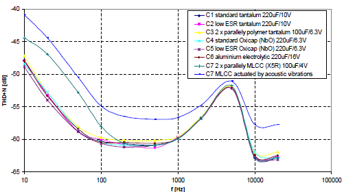

Extrait de la doc d'AVX :
ce que l'on voit surtout, c'est que la capa de test C7 soumise à des vibrations acoustiques va donner 5dB de disto en plus à 100Hz.
En zoomant sur le graphique, l'on verra aussi que les différences entre toutes les capas exceptée cette C7 se tiennent dans bien moins d'un dB.
Mesuré avec un générateur Agilent 33220A qui fait -70dBc pour la bande audio.

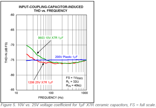

Chez Maxim :
On y voit un Plastic comme référence et que dans les conditions de mesures les céramiques font mieux de 30 à 100Hz.
Si l'on prend ton raisonnement qui n'a pas de sens, un Plastic fait -75db de THD.
Bien sur que non, on peut juste se dire que le Plastic de 200V a certainement pris plus de bruit, ou même débattre des problèmes de mesures de petit signaux.

la doc avx c'est sur le choix de caps de 220µF en sortie d'ampli. C'est hors sujet je rappelle.

Quand Maxim ou un autre montre une courbe avec différentes mesures, on peut bien sur regarder les courbes entre elles. On peut aussi relever le niveau absolu annoncé. Quand le graphe montre que la mesure va au mieux a -62dB ou à -80dB ca traduit que le système mesuré, incluant la capa, dans ces conditions de mesure, ne fait pas mieux que -62dB ou -80dB de THD+N.
Il y a des choses qu'on ne peut pas voir sur les graphes de THD+N de capas montrés et qui expliquent peut etre des différences.
A quel niveau a été fait la mesure ? présence de bias ? le x7r mesuré a t il vibré ? et puis c'est pas parce que c'est écrit x7r que c'est la même capa, il existe des variantes. Tous ces critères influent sur la thd, on le sait.
