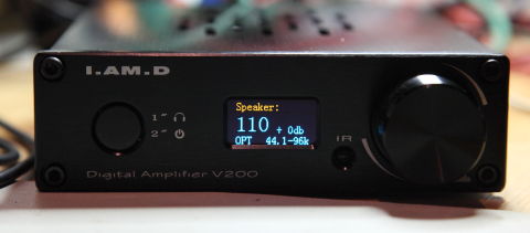

Etant curieux, j’ai acheté un ampli à la mode basé sur les IC de TI TAS5548 et TAS5614LA.
Le but premier est de mieux en comprendre le fonctionnement.
Commandé ici :
http://fr.aliexpress.com/item/I-AM-D-V2 ... er=1269413
Réception :
Facture bidon de 35$. :rougefaché:
Pas de CE sur l’ampli, en fait pas de plaque signalétique. :/
Par contre l’alim c’est bon. :)
Ouverture du capot :
La version reçue est la .7, quelques différences par rapport aux photos du vendeur.
Quelques capas de plus grosse capacité et OLED bicolore très joli.
Sur les photos un petit détail interpellant, on y voit un IC Philips 74HC2530. :0
Lorsque l’on sait que Philips Semi est devenu NXP en 2006, ils ne doivent pas être de première fraicheur.
Sinon l’ensemble est bien monté.
Ferais quelques tests et mesures ce soir...

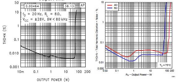

Oui, voici les courbes de disto vs puissance à 1kHz.
A gauche le LM3886, à droite le TAS5614LA (regarder la courbe bleue)
Tout en sachant que le TAS a été mesuré avec un filtre de sortie qui est probablement meilleur que celui qui est monté en production.
Donc oui, pas terrible tout en étant correct. Mais il faut surtout voir l’usage pour lequel a été conçu ce type d’IC.
Grand rendement donc alimentation plus légère ainsi que le refroidissement, faible place, simple tension … bref plus économique à mettre en œuvre pour de la production à grande échelle tout en donnant une puissance confortable.

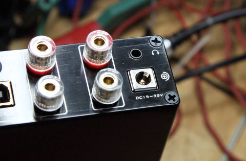

cette alim c'est quoi ? 32V 5A ca va pas loin
connexion entre alim et ampli ? passer 5A par les petites jack power j'ai des doutes.

Oui l'alim pas bien grosse par contre le jack sur le PCB est du même style que celui du DSPiy mais en beaucoup mieux.
mieux ? tu veux dire jack de taille plus grande ou prise multi-pins ?(comme les pannes des fers ERSA par exemple. Là c'est sérieux pour passer des ampères).
AMHA, une connex SMPS300RS(10A) cablée directement en cables courts a proximité de la carte ampli serait plus approprié. Mias bon, la mode est aux blocs secteur déportés.
Re: Non-DIY Ampli Digital V200
Messagepar thierryvalk » mar. 3 nov. 2015 17:14
Le jack :

ps: la jack alim est plus jolie mais tout pareil. Faire passer 5A la dessus j'ai des doutes.
j'ai farfouillé chez Mouser et les connecteurs typique diametre 5 ou 5,5mm, c'est 5A maxi
donc oui 5A mais limite. Et jamais pour que l'ampli sorte réellement 2x150Wrms.
Messagepar thierryvalk » mar. 3 nov. 2015 17:43
L'extérieur de la jack est bien, très bon contact.
Pour l'intérieur ... la surface de contact n'est pas grande, mais la faute à celle de l'alimentation.
Faut pas rêver ce genre d'ampli c'est pas fait pour débiter 150W.

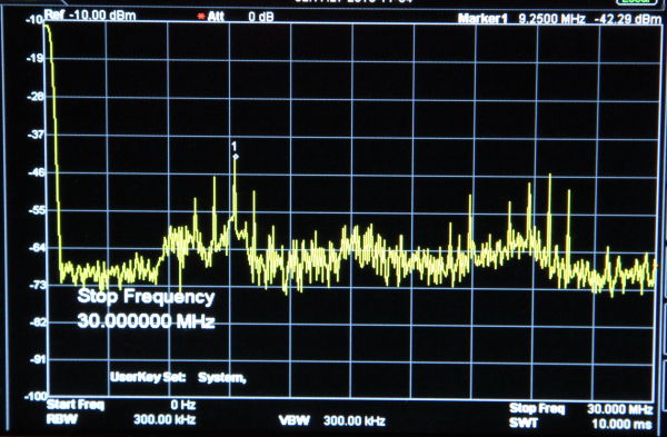

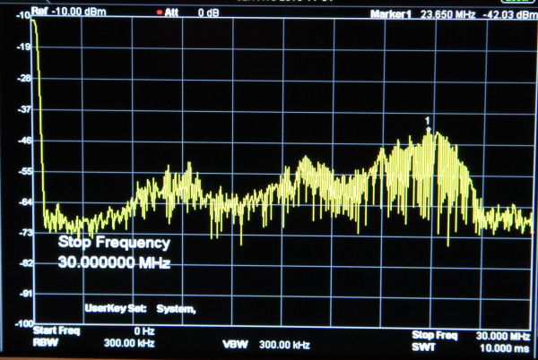

Sinon petit test qui vaut ce vaut de CEM.
Une antenne qui est un simple fil qui traine sur mon bureau.
J'y ai 2 PC, un écran , éclairage à LED et autres trucs avec alims à découpage... bref du normal pollué.
Voici une mesure de 0-30MHz ampli éteint.
et avec ...
Le boitier est très beau, mais semble bien isolé.

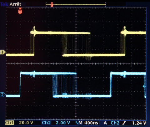

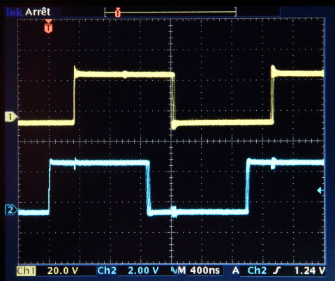

La PWM, en Bleu entrée du TAS5614LA et en jaune la sortie équivalente.
Sans signal, donc PWM à 50%
et avec signal

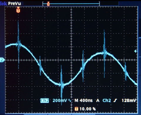

Mesure de la résiduelle de PWM sur la sortie HP référencé au 0V:
C'est raisonnable, par contre je me pose des questions sur les pointes que l'on voit à 4x la fréquence de PWM.
Testé également avec un oscillo sur batterie et totalement isolé en prenant HP+ et HP- et c'est +- identique.
Messagepar alka » mar. 3 nov. 2015 21:05
résidus du switching des mosfets ?

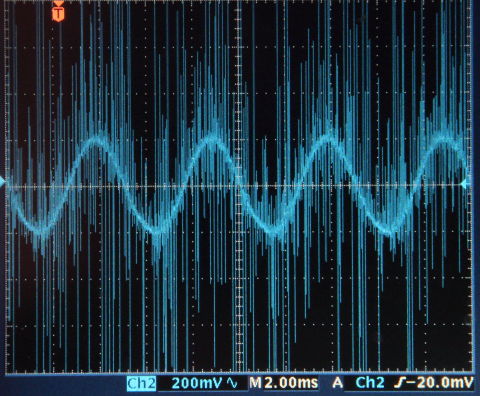

Messagepar thierryvalk » mer. 4 nov. 2015 17:31
Des résidus ...
Mesuré sur la capa de découplage de l'ampli, le test était pour voir l'ondulation de l'alimentation sur un signal de 100Hz sortant 21.6V soit 58W sur 8 ohm.

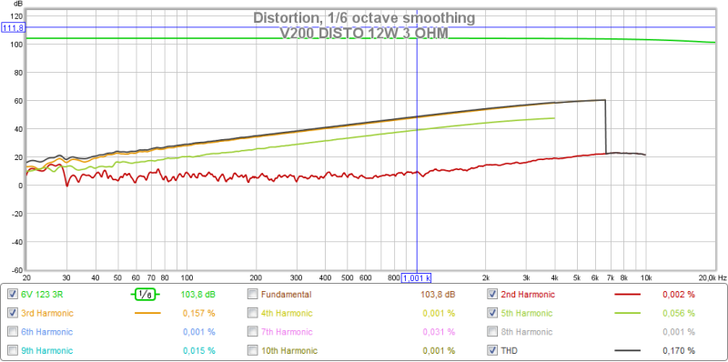

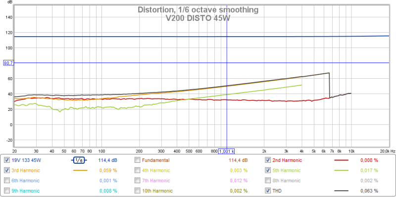

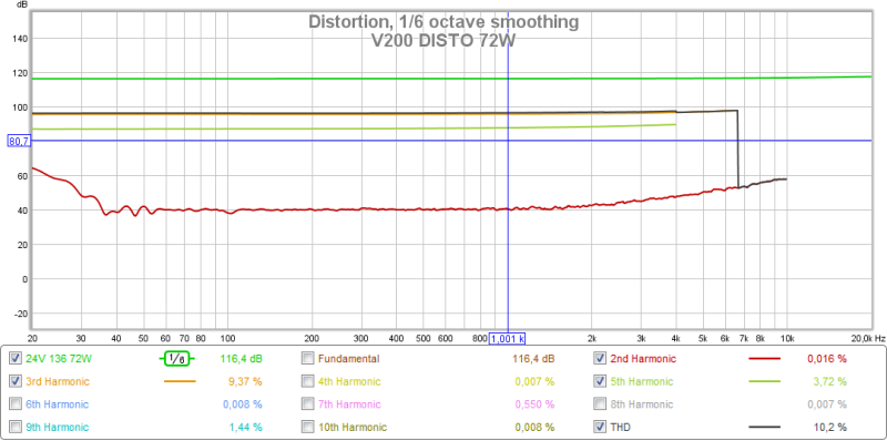

Messagepar thierryvalk » mer. 4 nov. 2015 17:36

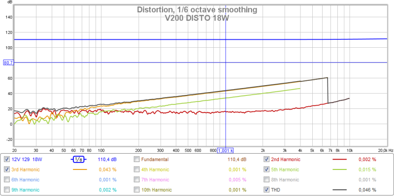

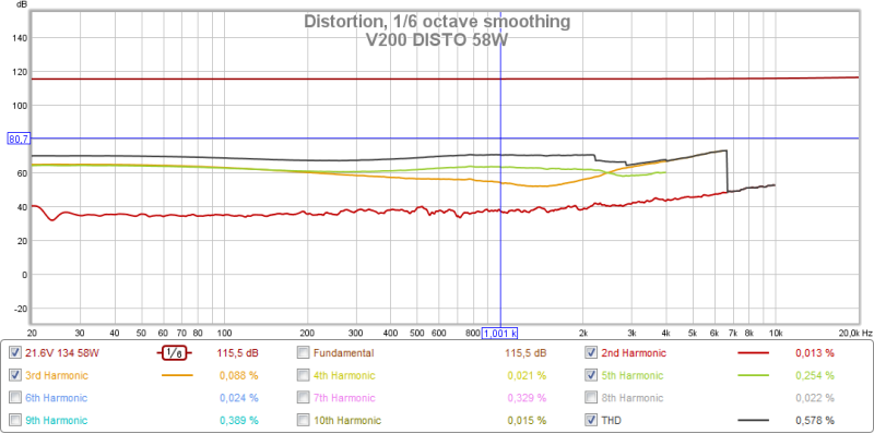

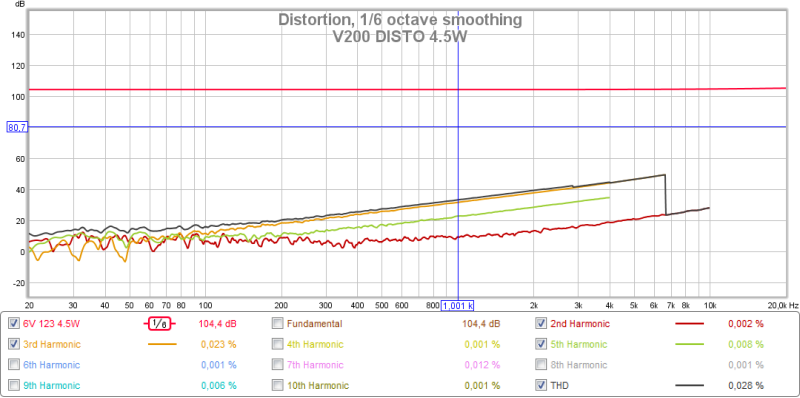

Et les mesures de distos à quelques puissances :
Ce qui est impressionnant c'est que l'ampli ne chauffe que très peu.

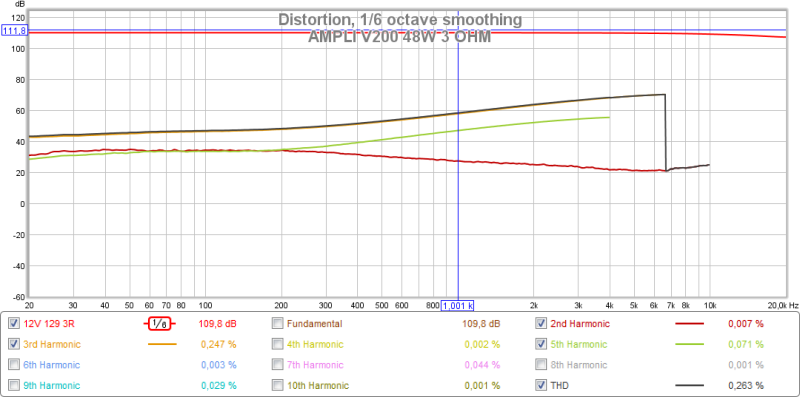

Messagepar thierryvalk » jeu. 5 nov. 2015 20:34
Suite et sans doute fin des mesures.

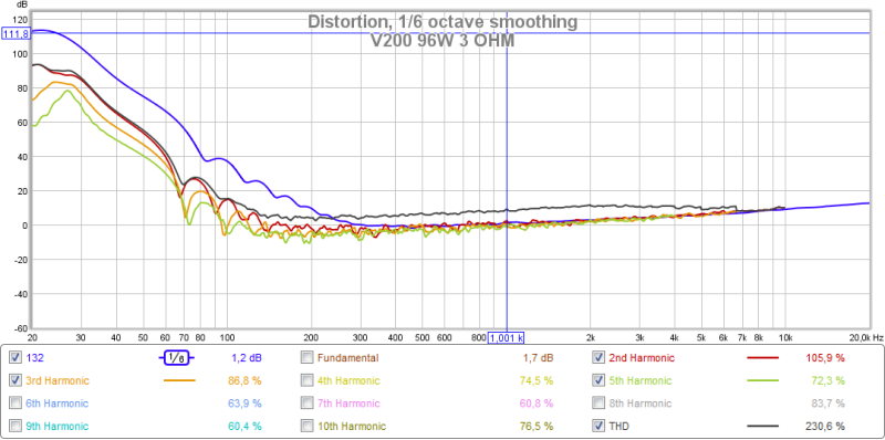

N'ayant pas de charge de 4 ohm j'ai testé en 3 ohm.
Remarquez, au dessus de 10K, en 8 ohm légère augmentation du niveau et le contraire en 3 ohm.
Et à la dernière mise en sécurité de l'ampli :
Après avoir coupé et rallumé j'ai fais une mesure 2 crans en dessous qui s'est bien déroulée.

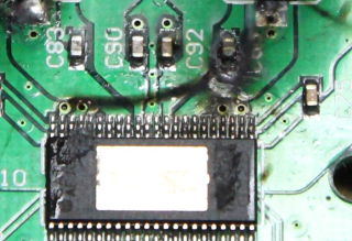

Ensuite j'ai mesuré les tensions en injectant du sinus de 50Hz, mais arrivé au troisième niveau... pouf et fumée. :(
Après démontage :
On voit des traces sur l'IC, mais c'est de la pâte thermique, apparement c'est une petite capa céramique qui a explosée.
Messagepar alka » jeu. 5 nov. 2015 21:33
ah tiens, tu fais ton androus :mrgreen:
Le sweep de rew passe suffisamment vite; mais là le temps de mesurer, c'était trop pour lui !
Avec beaucoup de chance le chip s'est mis en protection a temps sinon t'es bon pour le changer aussi.
Messagepar thierryvalk » jeu. 5 nov. 2015 21:39
A la réflexion, sais même pas si c'est a cause de mon signal.
Car je l'envoyais côté gauche et là ça semble être le droit, verrais demain avec la datasheet.
Messagepar androuski » ven. 6 nov. 2015 07:09
Quelle brute !
Je ne savais même pas qu'une capa céramique pouvait exploser, je pensais que c'était l'apanage des chimiques.
