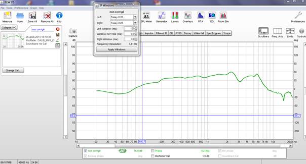

Tous les EQ de l’onglet Global en Bypass, Crossover de 10 à 20000 Hz.
REW  , puis « Mesure ».

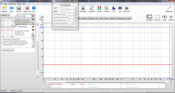

Ensuite on va utiliser une courbe de réponse cible.
Pour faire simple ce sera une courbe plate.

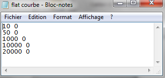

Très simple à réaliser, il suffit à l’aide d’un éditeur de texte de créer cette courbe : Fréquence Espace Niveau.
On sauve en .txt et on l’importe dans REW par File -> Import Frequency Response.
On obtient ceci :

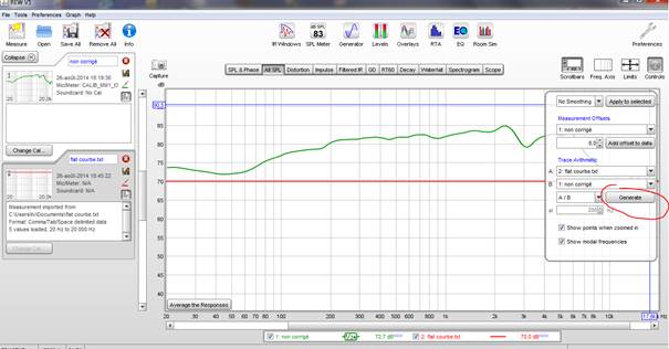

C’est plat. Via « Control », on va rajouter un offset pour se rapprocher de notre courbe mesurée, ici +70 dB.

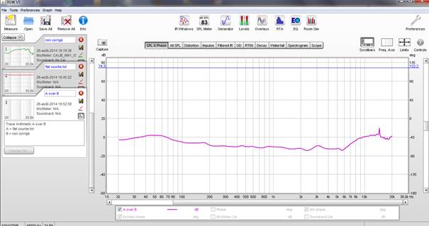

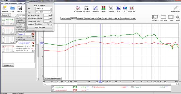

Maintenant on va faire une opération mathématique de nos 2 courbes pour en déduire la courbe de correction.
Ce qui donne la courbe mesurée inversée. Si la courbe cible n’avait pas été plate on aurait eu une courbe différente.

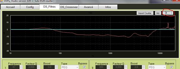

Fini pour le moment avec REW, on passe à DStudio dans l’onglet DS_Filtre.
Petite note :
On peut avoir ceci dans le fichier texte créé par REW :
Les ? vont pas plaire, il faut donc effacer ces 2 lignes et sauver.

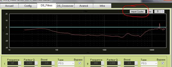

Et via Import Courbe, on sélectionne la courbe exportée.
Ce qui donne :
A l’aide de deux flèches, on va remonter la courbe de quelques dB (pas trop car l’on risque de saturer lors de la correction):

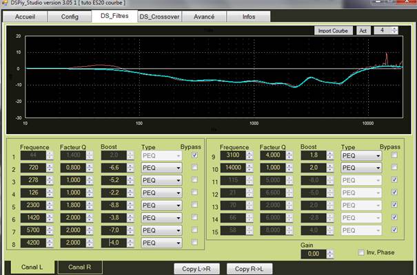

Maintenant, il suffit avec les EQ de faire coller la courbe bleue à la courbe rose.
Voici une approximation du résultat, on peut faire mieux, mais demande plus de temps.
On retourne à REW pour lancer une nouvelle mesure :
Et voilà le travail !
On fait un copy L->R, Mise en mémoire d’un Preset et l’on Sauve.
