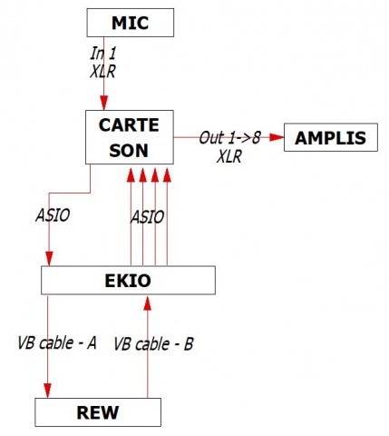

DONE !
La solution :
On a donc EKIO qui est le seul soft à communiquer en asio avec la carte.
Le signal Mic rentre dans EKIO, ressort en Virtual câble "A" pour allez dans REW
Le générateur de REW sort en Virtual câble "B", rentre dans EKIO, puis dans EKIO on sort sur les sorties physiques.
ça fonctionne sans carte son avec ASIO4ALL, pas de raison que cela ne fonctionne pas avec la carte.
Par contre obliger d'utiliser asio4all (plutôt que le driver tascam), pour avoir les Virtual câbles sélectionnables.
Chaque Virtual câble a 6 voies ce qui permet même de faire un bouclage "timing référence".
:modo: :modo: :modo:
Y a plus qu'a tester avec la tascam branchée puis faire jouer le setup pendant des heuuuuuuures avec moulte traitement du signal, voir la stabilité du truc.
Et monter un barbone si c'est concluant
Puis adieu DCX :] :langue2:

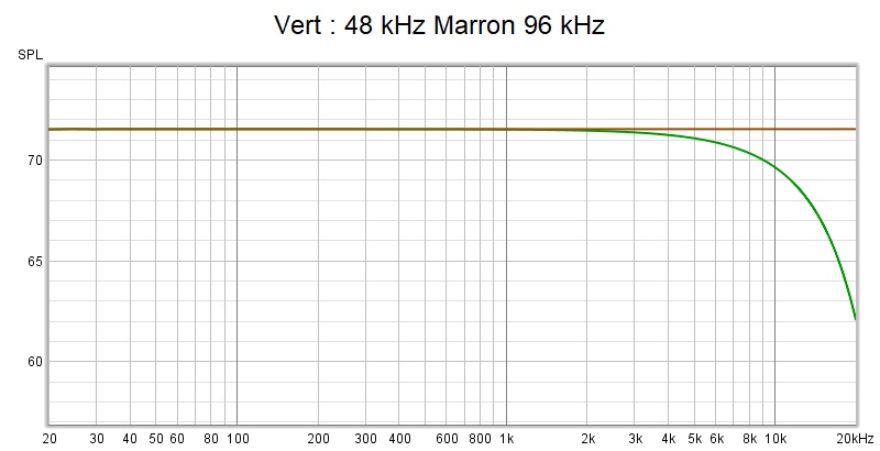

Illustration du Pbm de échantillonnage, je suppose :
Le Virtual câble utilisant le moteur audio windows WDM, fonctionne (est cadencé ?) en 24/96.
Je suppose donc que tout les périphériques ASIO doivent être comme lui : EKIO, REW, la Carte son, Hifi câble..
ça peut faire un peu usine à gaz mais en pratique c'est pas vraiment compliqué :hehe:

Je pense à un filtre anti-aliasing (anti-crénelage) en 48kHz qui est nécessaire pour cette fréquence et non en 96kHz.

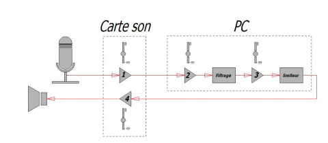

J'ai dis aurevoir à EKIO pour partir sur un hôte VST et des plugins. J'ai aussi dis aurevoir à Tascam pour motu, avec un VRAI contrôle du routage.
ça me permet d'être quasiment no limit concernant le traitement du signal, de faire de la convolution, de pouvoir faire de la multidiff facilement, le routage que je veux etc..
L'hôte VST, live professor, est utilisé par des pros en live pour permettre l'utilisation d'effet VST en insert sur les table analogiques. Ce qui me conforte dans sa fiabilité.
La question que je me pose maintenant c'est comment définir le niveau max de cette chaine.
Je n'ai pas de limiteur en sortie comme un DCX, mais je peux mettre un limiteur numérique comme dernier maillon de ma chaîne de VST avant de rentrer dans ma carte son.
En gros la topo :
1/ Niveau d'entrée dans le PC géré par le mixer interne de la carte
2/ Niveau d'entrée sofware
3/ Chaque plugin à son niveau d'E/S
4/ Gain de sortie de la carte son (par défault c'est à fond, 0dB)
Ce que je pense faire
- Laisser 2, 3, 4 à 0dB
- Gérer le volume avec 1
- Regarder le niveau -n dB sur le soft avant d'attaquer le limiteur soft, pour le niveau voulu en sortie de carte (ou d'ampli)
- Mesure du niveau de sortie de la carte son avec un sinus (puis déduire le niveau moyen avec un crest factor)
- Régler le treshold de mon limiteur
Normalement, si je remonte le niveau en 1 et que je dépasse -n dB, le limiteur se met en marche...
J'ai bien peur que suivant si j'attaque la carte en analogique, ou directement depuis un player, ma "calibration" soit dans les choux.
Vous en pensez quoi ?
Messages : 3771
Re: MULTIDIFF DU PAUVRE
Messagepar thierryvalk » jeu. 27 mai 2021 17:43
Je dirais de gérer le volume en 3.
En 1 tu perds en précision pour la partie filtrage, mais c'est pas bien grave non plus quoique en convolution je pense qu'il faut rester prudent.
Si tu ne satures pas ton entrée analogique de ta carte son, il ne devrait pas y avoir de problème du moment que aucun module ne donne un gain positif et que tous travaillent avec la même résolution.
