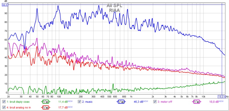

Les mesures :
Ces mesures ont été réalisées sur un DSPiy proto, sur un bureau, 2 PC, câblage en l’air … on doit pouvoir avoir un peu mieux.
En vert : en entrée digitale, pour voir la référence du niveau de bruit du système.
En rouge : analogique sans rien de branché, volume à 0dB et éviddamment le fitre RIAA actif.
En violet : avec la platine de branchée, moteur arrêté.
Et enfin en bleu sur de la musique en instantané. Le niveau peak était de l’ordre de 110dB.
Le SN n’est pas terrible, mais en dépannage c’est tout à fait écoutable, les vielles griffes sont toujours bien présente.

Quel montage "simple" à base d'AOP permettrait de diminuer le SN tout en utilisant le filtre RIAA intégré à DStudio ?

40dB de correction pour le RIAA, c'est beaucoup.
Je dirais que si AOP il faut lui intégrer cette courbe. Si on veut simplifier (coté hardware) il devrait être possible de faire un mix entre hardware et corrections via EQ.
Re: Expérimentations de correction RIAA sans préampli analogique
Justement, quel mix entre hardware et corrections via EQ permettrait d'obtenir un bon SN ?
