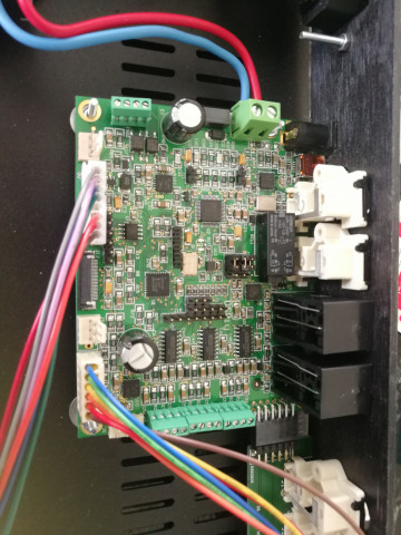

Bonjour a tous,

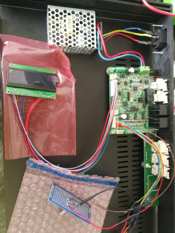

J'ai enfin fini de souder, cabler, preparer un boitier pour le DSPIY, mais malheureusement hier soir lors du branhement, je n'ai pas eu grande satisfaction. :pleur4:
Pour résumer, j'ai une tension d'alim de 5V (4,98 mesuré) en entrée via une alim a découpage.
Aucun signal sur l'écran.
DSP non reconnu lors de la connexion au PC.
Je n'ai pas branché les LED.
Je ferais des photos de l'installation ce soir.
En espérant que vous pourrez m'orienter.

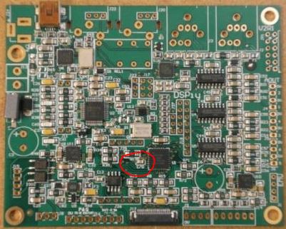

As-tu du 3V3 sur la partie digitale ?
Se mesure simplement sur l'une des capas de découplage de 100nF (les brunes)

Messagepar thierryvalk » ven. 9 juil. 2021 16:29
Par exemple sur C70 :

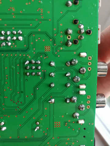

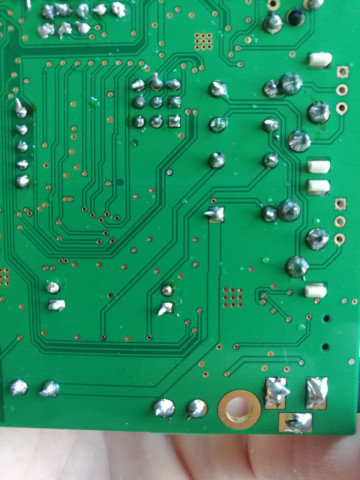

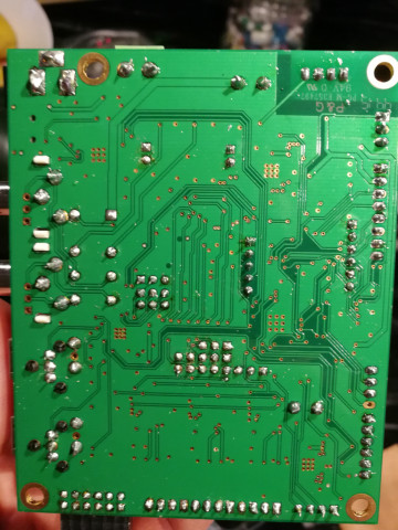

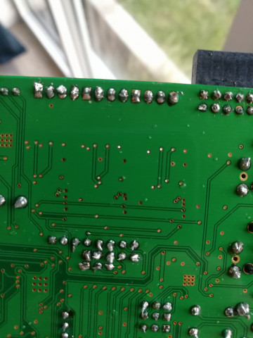

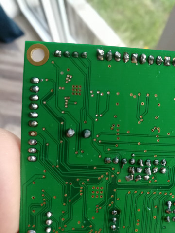

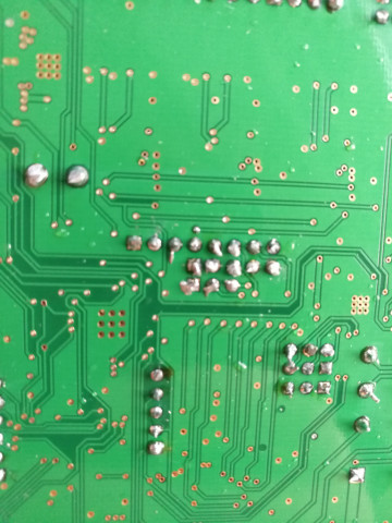

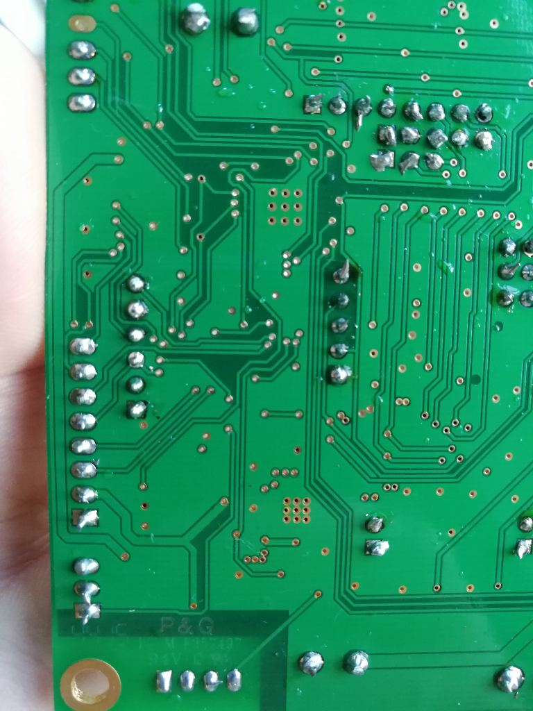

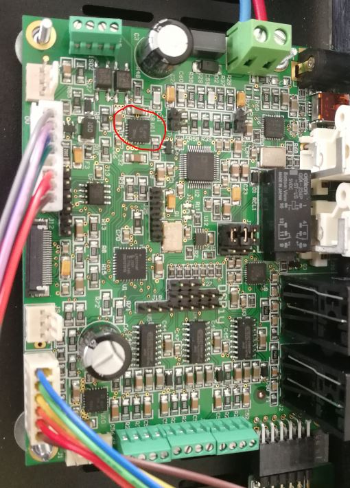

Messagepar bip_bip49 » mar. 20 juil. 2021 20:38
Bonsoir messieurs,
Mes recherches n ont rien donné, je n ai pas réussi à remonter la piste du court circuit.
Je vous joint quelques photos si toutefois vous arrivez à identifier la source du pb.
Merci par avance.

Messagepar bip_bip49 » mar. 20 juil. 2021 20:57
Je n arrive pas à retracer la masse sur l ensemble de la carte et identifier le potentiel court circuit.

Messagepar louisr » mer. 21 juil. 2021 13:25
ca ne va pas forcément régler ton problème mais il semble que tu as beaucoup de soudure qui n'ont pas bien accrochées au PCB. Quel type de soudure as-tu utilisé ? Ton fer était assez chaud ? Dans tous les cas, je pense que c'est bien de reprendre les soudures, car ça peut entrainer des problèmes dans le temps.
Re: Debugage - installation DSPIY V2
Messagepar androuski » jeu. 22 juil. 2021 17:51
Oulah oui,
les sont à reprendre, la capilarité n'a pas fonctionné, tu ne dois pas avoir un fer à souder assez chaud.
Au centre on voit une soudure sur une pin qui est à la masse (freins thermique) : la soudure semble être complètement détachée.

Messagepar bip_bip49 » mar. 27 juil. 2021 20:43
J ai repris un max de soudure. Qui sont maintenant beaucoup plus propre, mais aucune amélioration.

Messagepar bip_bip49 » mer. 4 août 2021 20:42
Quelques nouvelles plutot positives.

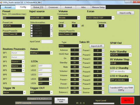

PB resolu apres avoir refait avec une loupe 2 soudures et tout nettoyé a l'alcool isopropylique.
J'ai donc commence les premiers tests cet apres midi.

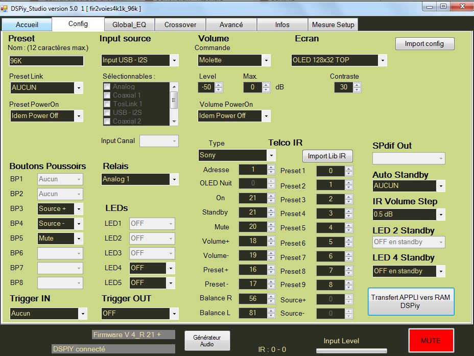

J'ai cependant un pb.
Dans les inputs de l'onglet "config", aucune n'est selectionnable.
Je peux changer d’entrée manuellement dans l'appli sans pb.
Sauriez vous me dire d'ou cela peut venir?
J'ai une appli FIR 2 voies 96k.
Messages : 3779
Messagepar thierryvalk » jeu. 5 août 2021 08:11
Super, bonne persévérance qui porte ses fruits.
Pour les entrées, je pense qu'il faut mettre l'appli à jour.
https://www.dspiy.be/forum/viewtopic.php?f=2&t=77
Pour info, l'appli en .dspiy est simplement un zip qui comprend le fichier .apd à modifier.

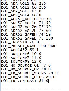

Ca fonctionne, malheureusement je ,n'ai plus coax 1, 2 toslink 1 et 2... (7 entrées)
Mais seulement 4 entrees. Analo, Toslink, Coax et USB
J'ai ajouté ceci dans le fichier apd :
"D01_BOUTONP6 10 0
D01_BOUTONP7 11 0
D01_BOUTONP8 12 0
D01_NO_SOURCE_01 77 0
D01_NO_SOURCE_02 78 0
D01_IR_SOURCE_MOINS 79 0
D01_IR_SOURCE_PLUS 80 0
D01_IR_CONTRAST 81 0"
Merci pour l'aide.
Messages : 3779
Messagepar thierryvalk » ven. 6 août 2021 07:42
Ton DSPiy était connecté?
Car là tu es comme pour un DSPiy V1 alors que ton DSPiy est V2.
Si pas de DSPiy de connecté, DStudio ne sachant la version passe en V1.
