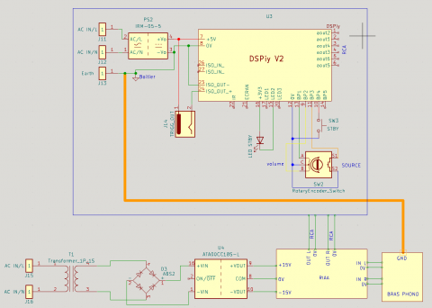

Le Toslink étant totalement isolé il ne devrait pas faire planter le système (sauf problème soft).
Ton bras Phono, il est connecté au boitier du DSPiy donc à la terre ou au 0V du DSPiy ?
Vu que ton ampli à le 0V à la terre, le 0V du DSPiy est raccordé à la terre via les RCA : bof.
Si ton DSPiy est toujours ceci:
Je ne vois aucun filtrage en sortie de la SMPS 5V.
Sans reprendre de longues explications sur GND 0V Terre PE...
Si l'on a un boitier métallique le plus souvent il est à la terre : bien.
Soit on raccorde le 0V à cette terre en direct, si pas on met tout de même l'une ou l'autre petite capa bien placées.
Cette capa permet "d'évacuer" la HF vers la terre par le chemin que l'on a choisi.
Si pas cette HF va passer par les capacités parasites du système ce qui est source d'ennuis.
En plus de présence éventuelle de HF, il y a aussi la présence éventuelle d'électricité statique.
Là le problème est d'avoir en DC un potentiel différent entre terre et 0V (et tout autre tension signal du système).
C'est pas un drame, sauf lorsque cette tension devient trop élevée, il y aura décharge là ou l'isolation est la plus faible : pas top.
Pour contrer cela on place entre 0V et terre (en général en // sur les petites capas pour la HF) une résistance de très grande valeur.
Elle va permettre de maintenir une tension nulle entre 0V et terre.

Je viens de tilter que la totalité de mon boitier DSPiy n'est pas à la terre :
La face arrière est "flottante", connectée à rien. Capte l'électricité statique.
La face arrière est connecté au 0V RCA. (donc à la terre via les RCA)
Le bras phono est connecté à cette face arrière.
La plaque de fond est connectée à la terre mais... jai rien connecté d'autre dessus. ça sert à rien.
Le 0V alim DSPiy n'est pas à la terre.
Oui c'est ça.
RCA métalliques, le 0V signal est connecté à la face arrière.
Mais comme dis plus au cette face arrière n'est referencé nulle par (pas à la terre, pas au 0V alim DSPiy)
A mon avis faut que je connecte l'intégralité du boitier du DSPiy à la terre et au 0V alim pour que tout le monde soit référencé au même potentiel.
Et placer des capa si toujours des soucis..

le cable orange GND de la platine phono est connecté au 0V de la carte RIAA ?
Re: BLOC 6 voies
en entrée du riaa j’ai +/0V left et right. Voir le liens HCFR sur la page d’avant.
Ce câble est séparé mais doit sûrement être commun au 0V signal.
Faut que je vous fasse un vrai schéma. Par écris pas simple. À mon avis y a moyen de faire mieux. Par exemple connecter au 0V de l’alim symétrique 15V

Le bras phono, c’est en quelque sorte un boîtier.
La logique est de le connecter au boîtier du DSPiy qui lui même est connecté au boîtier de l’ampli.
Ainsi c’est un peu comme si tout le monde était dans le même boîtier.

Ok compris
J'ai mis le 0V au boitier et donc à la terre sur le DSPiy.
Si je met la face arrière à la terre, avec mes RCA métalliques, j'ai une magnifique ronflette.
Après plusieurs allumages pas de brouillage de l'écran. A voir dans le temps.

Voila plus en détail à quoi ça ressemble actuellement.
L'ampli n'est pas représenté. Je me sert de la tôle de fond comme plan de masse. Cette tôle est à la terre.
L'ampli est relié au DSPiy par 3 paires RCA

Je me demande si la tôle métallique de l'écran n'est pas au 0V.
Dans ce cas, il se peut que le 0V soit mis à la terre via le fil 0V de l'écran, ce qui n'est pas bon.

Vu comme l'écran part en glitch dans certaines séquences d'allumage ce ne serait guère surprenant.
Re: BLOC 6 voies
Bien vu,
Il faut que je vérifie si je n’ai pas un picot de soudure qui touche la tôle, et si je n’ai pas trop serré le PCB contre la façade.
Ça mérite une petite isolation via un adhésif. Ou un cordon de silicone ?

thierryvalk a écrit :Je me demande si la tôle métallique de l'écran n'est pas au 0V.
Et le PCB de l'écran faut que je vérifie si les trous de fixation sont sur le plan de masse.
Parce que des fois toucher la façade à un effet. Et vu que tu parlais d'électricité statique...
