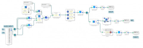

Messagepar GoodNoize » ven. 14 févr. 2025 12:44
j'y ai pensé à me passer d'uC et de tout faire avec le dsp et sigma studio.
Il peut gérer auto off tout seul.
Sans bidouillage de pcb il ne sera pas alimenté en permanence et ne pourras pas gérer la gestion d'un bouton de mise en marche.
Faut ruser et utiliser un truc comme un télérupteur.
D'un côté j'aimerai bien m'en passer et d'un autre j'aimerai bien appréhender la mise en place d'uC avec un code simple.
Sur le projet ampli c'était beaucoup trop ambitieux
ça tourne en 48k. Vu le setup electronique lowcost, l'emploi des ADC pas foufou de la puce qualcomm, je vois pas l'intérêt de chercher du highres.
Côté traitement on est sur du basique :
- un multiplexeur commandé par un switch. Qui sélectionne soit somme ou différence des signaux (sym/asym)
- DC blocking
- Volume général
- limiteur
- La partie filtrage en 2.5 voies
tout fonctionne nickel sans le multiplexeur.
Avec cette config :

Messagepar GoodNoize » ven. 14 févr. 2025 19:31
oulahhh maitriser
J'ai passé beaucoup d'heure sur le forum ADI.
Cette histoire de DC input format 28:0 à multiplier format avec le signal de l'ADC.. :aille: Compliqué à appréhender
J'ai encore pas essayé si le Mux fonctionne avec 0 / 3V3 sur un GPIO.
