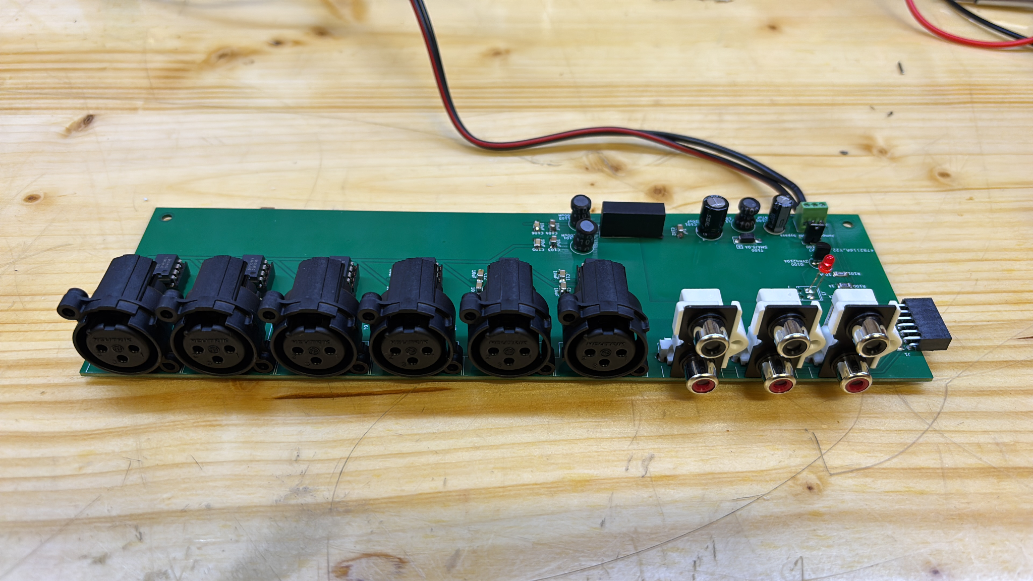

Messagepar GoodNoize » mer. 22 oct. 2025 08:41
Sauf que ça va pas :rougefaché:
Erreur de pinout sur les RCA. Relou, je m'était déja fait avoir sur les PCB de mon ampli.
Dans kicad le Pinout des RCA entre Symbole et Empreinte ne correspond pas.
Si je connecte les câbles RCA je met mécaniquement Aout 2/4/6 au 0V
Bon ça empêche pas, je vais dessouder les RCA pour être sur, et voir si tout fonctionne avant de relancer une FAB.
Messagepar GoodNoize » jeu. 23 oct. 2025 19:53
et j'ai fais une autre boulette que même Thierry n'a pas relevé.
C'est pas la bonne connectique en sortie xlr :happy1:
je suis bon pour une V2, le dessoudage va être un régal :pleur4:
