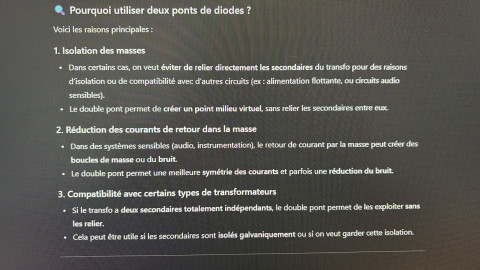

Bonsoir :)
Petite question du dimanche soir sur la conception d'une alim symétrique, dans l'hypothèse d'un transfo à secondaire double. Pourquoi voit-on souvent des montages intégrant 2 ponts de diodes, le 0V étant fourni par la réunion en un point milieu du - et du + des deux ponts, alors qu'il est possible de n'utiliser qu'un pont de diode et d'obtenir le 0V par la réunion directe des secondaires en un point milieu ?

Je suis plus habitué à la seconde solution avec un seul pont. Je ne saurais dire les différences entre les deux, sauf qu'avec deux ponts ce sont deux alimentations séparées avec un seul transfo.

GoodNoize m'a transmis cette réponse de la part de chatGPT...

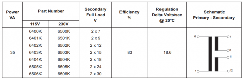

nouvelle question, liée au câblage des transfo.
J'ai deux questions en fait :
- la première porte sur le repérage du début des enroulements au primaire et au secondaire d'un modèle dont les pinoches sont marquées comme suit (seules les pins reliées à des enroulement sont numérotées), qui comporte donc un primaire simple et un secondaire double.
SI je suppose que le 1, le 7 et le 11 marquent le début de chaque enroulement, j'ai bon ? Sachant que le constructeur ne donne aucune précision.
- la seconde concerne le câblage de la phase et du neutre au primaire : est-ce indifférent relativement au sens de l'enroulement ?
Merci !
Messages : 3787
Messagepar thierryvalk » sam. 4 oct. 2025 08:32
Normalement il y a un point qui devrait symboliser le sens de l'enroulement.
Sauf si le fabricant est vraiment tordu, oui, 7 et 11 sont les débuts. En pontant 8 et 11 les enroulements devraient être série.
Primaire : pas de notion de neutre, le sens n'importe pas.
