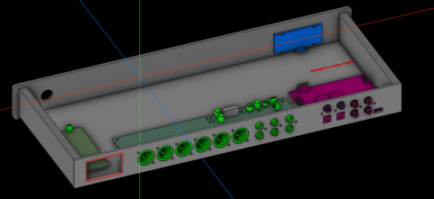

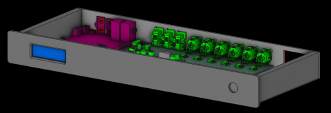

Messagepar GoodNoize » mer. 5 nov. 2025 10:11
V'la le projet
DSPiy V2 mise en boite V3
L'écran passe en PCB souple ce qui permet un boitier 1U
Boitier qui sera logé au dessus de son copain
J'ai bon espoir de supprimer les problèmes de ronflette et de glitch des boutons/écran.
Revoir la gestion des 0V (encore)
