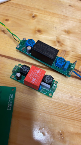

Messagepar GoodNoize » dim. 16 nov. 2025 13:39
Et bien ça marche nickel avec le gros transistor.
Pas de chute de tension, RDS (on) négligeable.
J’ai aussi monté mon module alim sur base des meanwell IRM. Elle me sort 5V nickel en charge alors que la vigortronix sort plutôt 4v6.
Avec 4v6 on est au mini acceptable du convertisseur +/-15V.
A l’oreille il siffle et sort péniblement +/- 13V.
Meanwell approved
