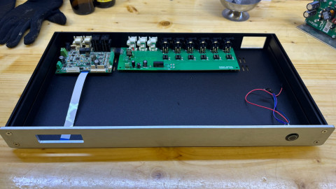

Messagepar GoodNoize » mar. 25 nov. 2025 06:12
DSpiy de compet' :ghee:
Messagepar louisr » mar. 25 nov. 2025 08:30
Super propre, bravo ! Et ça donne des idées :cote:
Messages : 3787
Messagepar thierryvalk » mar. 25 nov. 2025 08:34
C'est beau. :love:
Et en plus c'est droit malgré 2 Grimbergen. :ghee:
Messages : 883
Messagepar GoodNoize » mar. 25 nov. 2025 21:35
Merci. La rapport Q/P de modushop est assez dingue.
C’est toujours propre sans les câbles.
Du coup je me suis prix une bobine de fil 22awg noir avec une gaine bien quali. Et de la gaine thermo de toute les couleurs.
Les deux grims m’ont une nouvelle fois permis d’oublier le capteur IR :gene:
