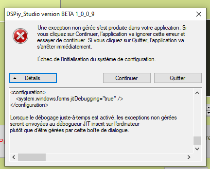

Je retourne ce soir et plantage de DS Studio même après avoir réinstallé.
Je vous joins une capture écran.
Merci pour votre aide car je sèche totalement.

Après quelques recherches, Net framework me semble être la cause du problème après une mise à jour automatique.
Pour info, je suis toujours sous Windows 10.
J'ai essayé de désactiver Net Framework 3.5 et de les télécharger ensuite mais c'est toujours pareil.

Je suis sous W10. Si je continue, aucune application ne peut être chargée et tous les onglets sont vides de données.
Si je cherche a ouvrir une appli, le message s'affiche de nouveau et je ne peux pas aller plus loin.

L'échec de l'initialisation du système de configuration en C# indique que l'application n'a pas pu charger correctement les fichiers de configuration, souvent à cause de problèmes avec le fichier
app.config ou les paramètres .NET Framework. Pour résoudre ce problème, vous pouvez vérifier la syntaxe et le contenu de votre fichier de configuration, installer le package redistribuable .NET Framework 4, ou utiliser des outils de réparation système comme sfc /scannow et DISM pour les problèmes plus généraux.
Pour une application C#
    Vérifier le fichier de configuration : Assurez-vous que le fichier app.config est correctement structuré, sans erreurs de syntaxe.
    Installer le package redistribuable .NET Framework : Si vous utilisez le .NET Framework 4, l'erreur peut être résolue en installant le package redistribuable .NET Framework 4, car cela garantit que l'application dispose du runtime nécessaire.
    Gérer les exceptions : Vous pouvez utiliser un indicateur d'API pour empêcher l'affichage du message d'erreur, mais vous devez toujours résoudre le problème sous-jacent qui empêche l'application de charger le runtime demandé.
Alors il parle du .Net 4, on parlait du 3.5 mais en recherchant sur internet on serait en 2.0.
Il faut donc vérifier (mais je ne sais pas comment) les versions de Framewok installées.
Quoi que, si le bon framework n'est pas installé, l’installation de DStudio devrait le signaler.
Trouver ce fichier app.config, voir son contenu, le sauvegarder puis l'effacer et éventuellement réinstaller alors DStudio.
