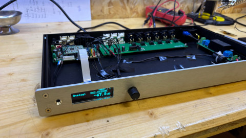

J'ai réédité mon dernier message pour résumer ma soirée à productivité négative :gene:
Oui c'est ça il me faut l'écran seul, sans le PCB collé aux fesses.
Si tu en as je veux bien t'en acheter trois.
Du coup j'ai plus un DSPiy qui fonctionne correctement :(
Messages : 904
Messagepar GoodNoize » mar. 2 déc. 2025 20:40
M'enfin je me demande s'il y a pas un problème avec cette connections via PCB souple.
Parce que ça chauffe quand même méchamment fort.
ça doit être le driver OLED qui est pile à la jonction PCB souple / écran

S'il est claqué, c'est normal que ça chauffe, sinon il ne devrait pas chauffer vu la consommation relativement faible de l'écran.

içi : https://www.dspiy.be/forum/viewtopic.php?p=2811#p2811
Vous aviez déjà enquêté sur ces phénomènes de bruit incriminant l'écran.
Sur mon setup le contraste est à 100%.
Je testerai avec un contraste plus faible. Quand j'aurais des écrans :hehe:
Je te fais un paypal Thierry ?

Sinon encore un petit truc : les connecteurs FPC ont un nombre très réduit d'ouverture fermeture.

J'ai constaté que ces connecteurs sont fragiles. Celui du DSPiy commence à avoir un peu de peine. Une fois rebranché je ne touche plus à rien

Bon, les écrans avaient quand même bien du plomb dans l’aile.
Là, l’affichage est nickel. Je peux mettre le contraste au mini est ça reste ultra clean.
D’habitude j’ai un espèce de « fond » diffu de ce qu’il y a d’afficher en permanence. Je sais pas comment expliquer.
Et mettre le contraste au mini diminue effectivement le bruit audible d’alim.
