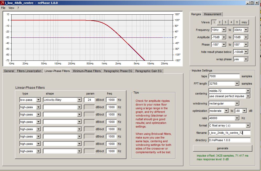

La tentation fut grande, retarder la voie Low de 72 ms
ça se gate
Au niveau de rephase
Au niveau de DSstudio
Il y donc une limite de délai à ne pas franchir, si quelqu'un à une idée de la relation ?
Apparemment , cela dépand également de la fréquence
Rephase à 1Khz

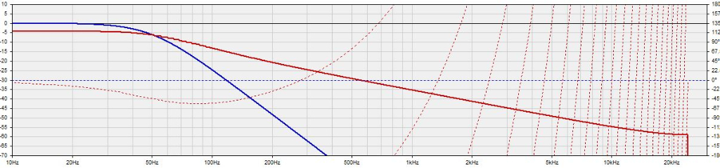

J'ai fait 3 mesures avec REW, décalage successivement de 0ms, 40 ms et 72.91 ms
SPL
Reste à trouver le retard max applicable, en respectant la pente du passe-bas
Le seul endroit ou je vois une différence est dans l'onglet impulse, avec uns différence en temps entre le 1er pic et et le 2ème
Retard 0 ms
Retard 40 ms
Retard 72.91 ms
