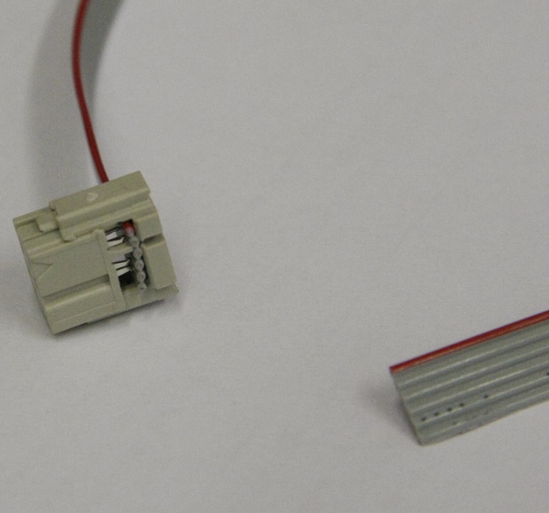

On réalise (ou achète) un câble plat à 6 fils avec connecteurs 2x3pins.
Pour réaliser le cable plat :
Il faut couper le câble plat bien net, avec de bons ciseaux par exemple.
Le connecteur a un repère en forme de triangle pour la Pin1. On y fera correspondre le fil rouge.
(c’est pas grave si on le met à l’envers, au final c’est le fil rouge que l’on prendra comme repère).
On serre avec les doigts et vérifie que le câble est bien perpendiculaire au connecteur. (mieux que moi sur la photo)
On serre dans un étau sans forcer.
Par acquis de conscience, on peut tester au multimètre en mettant des picots dans les connecteurs.
On fait de même de l’autre côté.

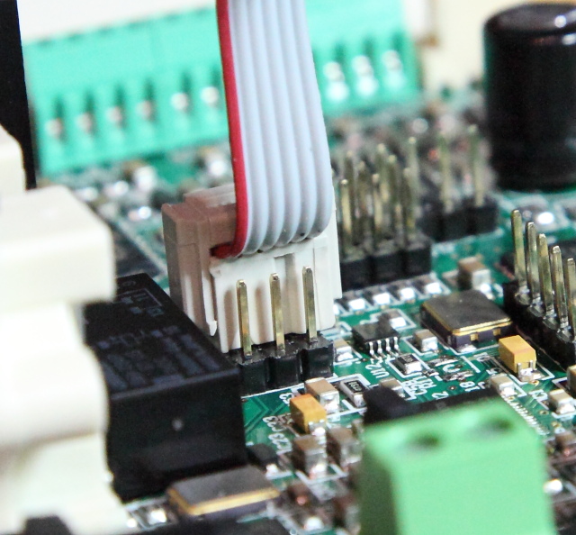

L’idéal est de ne souder que 6 pins sur le connecteur coté Amanero.
Si c’est trop tard, couper les pattes qui gênent pour pouvoir placer le connecteur comme ici :

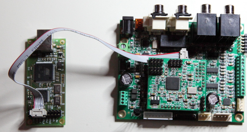

Amanero .......................... DSPiy v2 (J17)

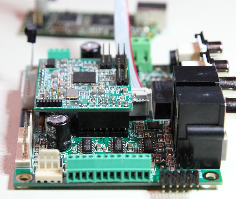

Coté DSPiy, si la carte ADAU1452 est présente ça passe tout juste :
Détail du branchement :
