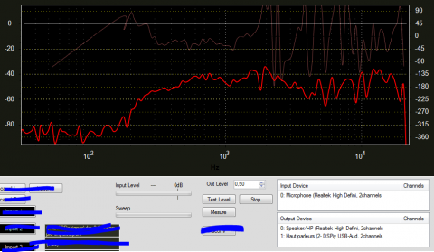

Brouillon de ce que l’on devrait avoir dans DStudio
A droite la liste des entrées/sortie audio du PC, mon PC de développement n’aime pas trop les cartes son et je joue donc sur ses HP et Micro internes.
Pas encore le ASIO, mais devrait être possible.
Bouton Test Level qui joue un fichier bruit rose avec une plage de fréquence limitée, simplement généré par REW et qui permet de vérifier le niveau du micro.
Le Out-Level qui n’est pas encore en dB ajuste le niveau de sortie.
Le bouton Mesure génère un Sweep qui a été préalablement généré et enregistré en .pcm par GlSweep. On pourrait le générer en interne par fonction mathématique, à voir.
A la fin de la mesure, on utilise SoX pour convertir le .wav qui a été enregistré en .pcm pour LsConv qui va générer l’impulse.
Lorsque LsConv a terminé, on récupère le fichier, détection du peak, rabotage, FFT et affichage de la belle courbe de HP d’un PC portable. :)

thierryvalk a écrit :Les avancées très lentes du jour.
8| 8| 8|
On a pas la même définition de lenteur ::d
C'est super, DStudio va faire des jaloux :ghee:

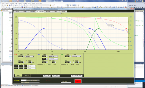

Travail du jour :
DStudio devient une fenêtre redimensionnable ce qui permettra de mieux voir les courbes.
Rajout d'un onglet Mesure.

Petit topo (brouillon) afin de voir ce qui est nécessaire et trouver la bonne ergonomie.
Réglage :
Carte son In et Out, éventuel canal de référence.
Fichier éventuel de calibration micro.
Niveau de sortie avec bouton de test.
Plage de fréquence.
On lance une mesure, on dispose d’une impulse avec la position de son peak + réponse en fréquence d’amplitude et phase.
Renseigner si mesure Globale ou HP avec la voie + canal -> affichage au bon endroit.
Afficher en 1/12 d’octave ? Serait bien un petit bouton pour y superposer du 1/3 d’octave.
Bouton pour afficher de +20 à -30dB ou +20 à -70dB.
Choix de la phase ou non.
Choix des courbes :
-Mesure
-Corrections
-Final : Corrections sur mesure
Eventuellement rajouter courbe cible.
Enregistrer le tout sous le .dspiy
Pour le global c’est +- bon, pour le crossover intervient les corrections globales et surtout les délais, décalages des HP pour obtenir une courbe qui reflète la réalité de la sommation des HP.
Il faudra donc un mécanisme de mesure et/ou calcul pour déterminer les distances relatives des HP.
Avec ces valeurs et délais de DStudio on peut calculer une sommation.
Il faudra donc renseigner aux calculs le routage du signal selon l’appli.
Il y a moyen de faire quelque chose de bien, mais faudra veiller à ce que cela ne devienne pas une usine à gaz où l’on ne s’y retrouve plus.
