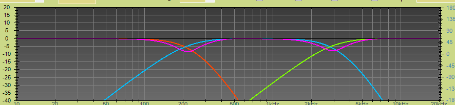

Bonjour Jean-Marc,
Dans rePhase, la phase minimum semble montrer qu'elle ne dépend pas seulement de la pente locale
de l'amplitude mais "se souvient" de son évolution bien avant et après.
Ce sont des EQ en phase linéaire ?,je ne retrouve pas ce résultat avec des EQ en phase minimale.
Edit:Ah oui,je n'ai pas fais gaffe à l'échelle dB.
Les variations dB sont de ce cas ultra ultra faibles,la phase varie mais très peu,(on ne le voit pas avec l'échelle +-180°)
(il y a aussi une petite coquille avec le filtre 6dB,à 400Hz pas méchant...)
Avec une EQ de +2.6 dB.

Voici du filtrage soustractif a délai.
En violet, la courbe résultante, en théorie, devrait être +- plate si les réglages de délais sont bons. C'est pas le cas donc il y a un problème quelque part.
Mais si j'inverse la phase du High, cette courbe violette devient parfaitement plane ce qui n'est pas non plus normal et le reste même si je met n'importe quoi comme délai.
Et vérifié si je change l’ordre de la soustraction le "problème" change avec.

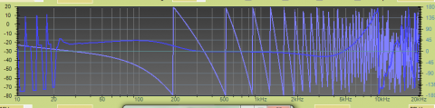

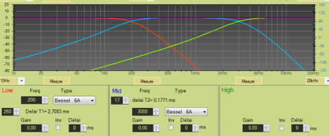

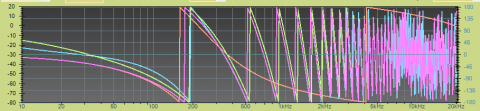

Après avoir revu l'ordre des calcules j’obtiens ceci. (en mauve la totale)

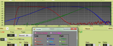

Vérification sur un DSPiy et mesure avec REW et DStudio (pas si simple de changer ses habitudes :) )
Niveau SPL c'est très ressemblant.

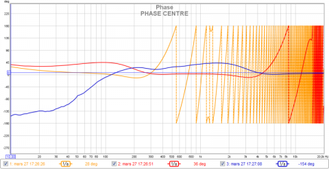

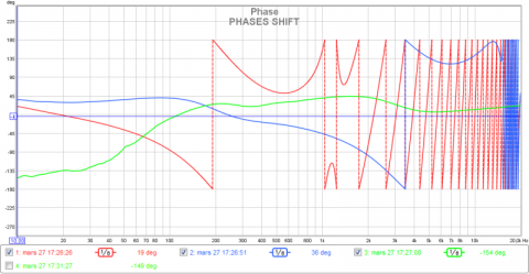

Par contre niveau phase, ici Mid filtre et Mid mesure :
Via REW avec T0 au centre et T0 au début de l'impulse
(j'ai voulu mettre les mêmes couleurs que DStudio, mais fait après le shift, c'est dans l'ordre : Low Mid High)
