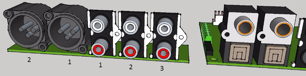

Je viens de faire des tests avec l'appli: fir2voies6k 3_8k.apd.
L'appli définie:
High R ->RCA 1 R -> XLR 1 +
High L ->RCA 1 L -> XLR 1 -
Low + R ->RCA 2 R -> XLR 2 +
Low + L ->RCA 2 L -> XLR 2 -
Low - R ->RCA 3 R
Low - L ->RCA 3 L
J'ai donc en sortie:
- Sur la RCA 1 R, j'ai la voie R aigu.
- Sur la RCA 1 L, j'ai la voie L aigu.
- Sur la RCA 2 R, j'ai la voie R grave.
- Sur la RCA 2 L, j'ai la voie L grave.
- Sur la RCA 3 R, j'ai la voie R grave inversée.
- Sur la RCA 3 L, j'ai la voie L grave inversée.
Jusqu'à là, tout est normal mais le problème est sur les prises symétriques qui sont câblées de la façon suivante:
- Asym 1, point chaud RCA 1 L (High L) et point froid RCA 1 R (High R).
- Asym 2, point chaud RCA 2 L (Low + L) et point froid RCA 2 R (Low + R).
Je pense qu'il faudrait plutôt:
Low - R ->RCA 1 R -> XLR 1 +
Low + R ->RCA 1 L -> XLR 1 -
Low - L ->RCA 2 R -> XLR 2 +
High R ->RCA 3 R
High L ->RCA 3 L
Et donc XLR1 serait Rsym grave et XLR2 serait Lsym grave, les RCA seraient positionnées un peu anarchiquement mais au moins les prises symétriques seraient exploitables. Difficile de faire mieux en regard de cette étrange routage!
Je suis le seul a avoir remarqué ce défaut ?...j'me plante ??? :aille: :)

Je vais voir, mais me semble compliqué.
De mémoire le routage des XLR a été fait en fonction de l'appli 2x1+1 et encore pour fonctionner en 2x1.
J'aurais du mettre des jumper pour ces XLR, car je ne vois pas comment contenter tout le monde.

Ces xlr sont en effet prévues pour l'appli 2x1+1, la seule appli a exploser L + - et R + - en symétrique.
le numéros des connecteurs RCA c'est prise de tete. Gardons la numérotation des sorties de 1 à 6 du DSPiy qui sont utilisées partout.
Les RCA de la cartelette sorties analogiques, vue de l'arriere de gauche a droite correspondent aux numéros de voie :
ligne du haut (rca blanches) : 1 3 5
ligne du bas (rca rouges) : 2 4 6
en image :
....... Appli 2x1+1
1............ L+
2............ L-
3............ R+
4............ R-
5............ Sub+
6............ Sub-
les deux XLR sortent les voies 1&2 et 3&4
Ca ne peut rien faire de bon dans une 2x2 parce qu'on aurait un mix de R et L sur chaque XLR et surtout pas de symétrique puisqu'elles ne sont pas dispo. Ca se saurait si le DSPiy avait 8 voies ;)

Ah ok, je pensais que dans une appli 2 voies, les 2 XLR étaient utilisables pour les voies "low" et 2 RCA pour les voies "high". Dommage, les xlr ne servent pas a grand chose en fait, et pour l'appli 2x1+1, trois xlr dans ce cas là auraient été plus appropriées!

oui je pense aussi que les xlr sont plutot anecdotiques sur cette carte. On est vite limité par le nb de voies et la place que ça prend. J'ai coupé ma carte pour les virer.
Suite a ta question, j'ai fait un tableau récapitulatif ici viewtopic.php?p=4206#p4206
je n'utilise pas les applis fir. Ce serait sympathique de vérifier la numérotation pour celles que tu utilises. merci d'avance.

La "fir2voies6k 3_8k" que j'utilise, c'est:
High L
High R
Low + L
Low + R
Low - L
Low - R
