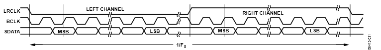

Bus à 3 fils :
Sdata : la valeur de chaque sample sous forme sérielle. (un bit après l’autre)
BCLK : bit clock qui est l’horloge pour la ligne data pour donner la cadence.
LRCLK : sélecteur de word qui permet de déterminer si c’est le canal droit ou gauche qui est en cours d’envoi.
Voici ce à quoi cela ressemble : (extrait du datasheet de l’ADAU1701)

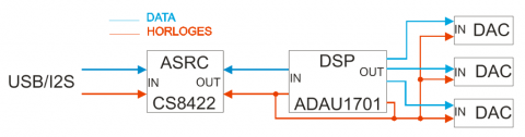

L’I2S en config standard du DSPiy :
Sans l’ADAU1452 on a le chemin suivant.
Le CS8422 dont le rôle est de décoder les entrées SPdif ou I2S in venant d’une carte externe du style Amanero.
Si l’on a sélectionné USB/I2S comme source, le CS8422 sera Slave In et Slave Out.
Amanéro (ou autre) enverra donc Sdata et horloges au CS8422. Via son ASRC il va re-sampler le signal et le renvoyer sur son Sdata-Out vers le DSP en synchronisation avec ce dernier.
Si l’on sélectionne SPdif comme source, ce SPdif sera décodé et renvoyé de la même manière de manière synchrone avec les horloges du DSP.
Le DSP, ADAU1701 serait donc Master In, mais aussi Master Out.
Raté, il est Slave In et Master Out.
Une particularité qui est hardware, les signaux d’horloges BCLK-Out et LRCLK-Out du DSP sont connectées à ses propres lignes BCLK-In et LRCLK-In.
Ce qui fait que tout en étant configuré en Slave In, il va recevoir, tout comme le CS8422, ses signaux d’horloges Out et le Sdata du CS8422.
Cela permet d’avoir In et Out synchros et de contournés le fait que le petit ADAU1701 ne dispose pas de toutes les options I2S tels qu’un ADAU1452 par exemple.
On peut donc dire qu’il se comporte comme une Master In et Master Out.
Après, c’est plus simple, le DSP envoi en tant que Maitre Out ses horloges aux 3 DACs et les datas via 3 bus I2S (dont les horloges sont communes) aux DAC via Sdata1, Sdata2 et Sdata3.
Voici sur un schéma :

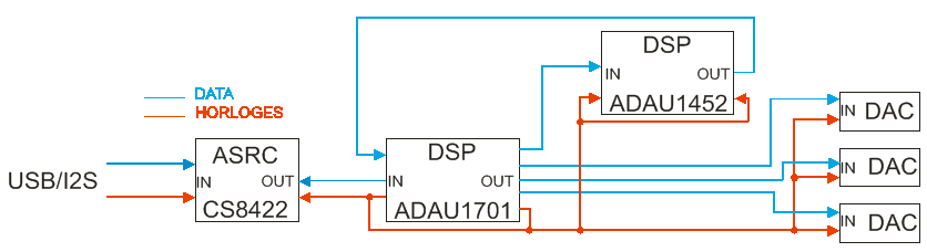

L’I2S avec l’ADAU1452 en crossover :
L’ADAU1452 est plus évolué que le 1701, il intègre en outre des ASRC et plus de fonctions de configuration et de routage interne. Il peut ainsi être indépendant du Master Clock, mais on parle plus tard.
Dans cette config, les datas I2S OUT de l’ADAU1701 sont mis en haute impédance, donc similaire à non connecté.
Un quatrième port I2S Out de cet ADAU1701 va envoyer le signal en Master vers l’ADA1452 en Slave In qui lui-même va envoyer en Slave Out les datas aux DAC.
Les horloges étant toujours celles de l’ADAU1701. C’est donc un schéma qui sort légèrement des sentiers battus que voici :

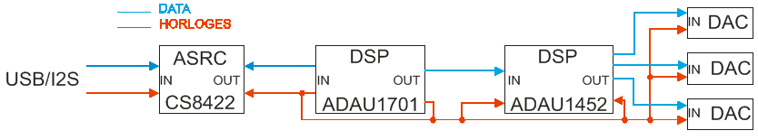

L’I2S avec l’ADAU1452 en Global :
Sans aucune modification hardware, il est possible de créer un routage différent.
Dans ce cas l’ADAU1452 vient « s’insérer » dans le 1701.
Il est en Slave IN pour recevoir le signal du 1701 et en Slave Out pour le lui renvoyer.
Ce qui donne :
Ce qui donne :
