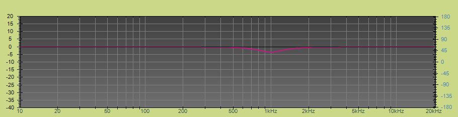

Je n'utilise que l'appli global FIIR mais dans un des presets je n'avais pas chargé d'export de rephase quand a l'ordre j'en ai essayé pas mal jusqu'a ce que ça passe...
Par contre la j'ai trouvé un autre problème qui a près + de 2 heures de mises au point m'embête...
Je pense qu'il doit rester des traces d'un vieux export de rephase dans l'appli que j'ai téléchargé sur le forum car;
Je me suis fait une courbe bien correcte (trop droite), en ajoutant une modif dans "Global_EQ" le résultat est déprimant;
la modif en image; (en toute logique résultat nul)
Ben non... voici le résultat (la courbe plate c'est avant la modif...)
Bon du coup j'ai créer un export de rephase sans correction et je recommence en espérant retrouver ma courbe plate...
Mais je veux bien qu'on m'explique un peu car j'ai peur que ça me joue encore des tours...

Messagepar thierryvalk » lun. 14 nov. 2016 22:44
Avec cette ampli tu as 2 types de corrections.
En FIR via rephase et en IIR, corrections totalement indépendantes vues que sur des DSP différents.
Je ne comprend pas trop en IIR ton EQ à 1000Hz avec un Boost à 0, pas très logique car ne fait rien.
Et pour le FIR, il faut dans tous les cas y importer une impulse.

Oui Thierry je sais que ce que j'ai mis dans EQ_Globale ne fait rien... C'était justement le but, pour montrer le problème.
J'étais partis avec l'appli globale originale, sans FIR d'importer.
J'ai fait mes modif en IIR puis en ajoutant un truc dans EQ_Globale ça m'a tout péter alors que je n'avais pas lié de fichier exporter par rephase...
Les print screen ont été faits après coup en reprenant une sauvegarde et refaisant la manip.
En gros j'ai une appli qui n'a jamais eu d'import de FIR, dès que je touche a Globale_EQ il applique (plutot enlève d'après mois) des données FIR.
Donc pour repartir propre j'ais créer un export via rephase mais avec Zéro correction et j'importe ce fichier avant mes modifs, comme ça je part propre et c'est ok.
Si jamais j'ai encore la sauvegarde qui montre le bug, il suffit d'importer un fichier créer par rephase mais sans aucune modif et il change complétement le résultat.
Ce qui me fait penser que dans l'appli de base il y a déjà des correction FIIR ou sinon le dspiy garde en mémoire un ancien fichier même avec une nouvelle appli et nouveau preset.
J'espère que je suis compréhensible....
Cette appli utilise le second DSP pour faire du FIR qui est basé sur une Impulse, donc il y a obligatoirement une Impulse et celle dans l'appli nous fait un petit creux à 1kHz.
Ce que l'on voit bien sur ta courbe.
Du coup rebelotte nettoyage mais cette fois que le preset avec import du travail de rephase. ok j'ai du son.
J'ai ajouter le preset sans rephase en 2 + reboot, cette fois je peux switcher de l'un a l'autre sans soucis... pas compris...
