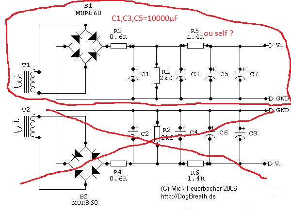

Bon donc moi j'ai bien commandé 2 cartes TPA3250 ici http://www.ebay.com/itm/TPA3250D2-50W-2 ... 2292982311 , j'espère que ce sera du fiable... Rappel, une carte stereo par enceinte, chaque carte alimente un medium sur une voie et un woofer sur l'autre.
Je pense leur coller chacune un transfo toroidy 250VA 1 X 20V, et 2 ou 3 condos 10000µF TSHA. Je vais router des PCB d'alim tous simples, ça sera plus propre qu'en l'air, basé sur les vieilles alims "snubber" pour LM3886, en single rail bien sûr.
J'ai du mal à trouver l'info par contre pour dimensionner une self en série à la place de la R5, j'ai pourtant cherché mais rien de bien simple et/ou adapté...

La carte est donnée pour 18V à 30V DC en alimentation.
J'ai bien peur que tu dépasses les 30V avec un transfo de 20V.
Pourquoi ne pas prendre une simple alim à découpage de 24V ?
Ben ça devrait donner du 27V en charge, après vu le peu de W que je tire dessus, il vaut mieux se baser sur la tension à vide, en gros 20% en +? Je vais voir si Toroidy en parle. Oui c'est peut-être au-delà de la limite
J'ai opté pour du linéaire comme j'ai les condos, et puis au fil de mes lectures les SMPS ne sont pas si plébiscitées, à part pour le gain de place et le rendement. Une banque de condos c'est inusable, ou quasi. Et puis ça me fait un peu de DIY quand même c'est appréciable !
Edit: ceux sur mesure d'Audiophonics en 200VA ne sont donnés qu'à +8% à vide. 27X1.08= 29,16V. Ca passe juste. Partir plutôt sur du 18V
ce sont quand meme deux amplis 2x40W. Tu vas sans doute tirer des courants variables de quelques dizaines de mA à quelques ampères en pointe.
Du 18V ac me donnera toujours du 24V dc de toute façon, peu de risques que ça "s'écroule" ?

si le transfo fait 200VA, il ne s'écroulera pas. C'est en réponse a ta phrase citée qui fait une hypothèse incorrecte.
le psrr des TPA est correct mais pas extraordinaire. Faudrait mesurer l'impact en sortie d'une alim linéaire vs alims smps régulée.

Bonjour manudrz,
Tu trouveras un calculateur ici:http://sitelec.org/logiciels/logiciel.htm
Tu cliques sur la disquette à droite de "alimentations linéaires et à découpage"
C'est un petit soft conçu pour win95, mais ça fonctionne quand même sous win10 ( j'ai testé)

Finalement j'ai opté pour 2 SMPS 300 en 28V réglables à +-10% logiquement donc ça devrait me laisser un peu de marge de manœuvre.

Fais juste attention de ne pas dépasser la tension de service des condensateurs
