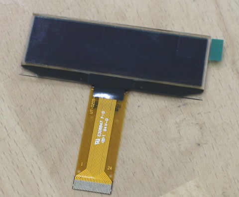

Le second est le même écran mais sans son PCB.
Il a l'avantage d'un prix bien inférieur entre 10 et 15 € de mémoire.
Son intégration est parfois plus simple, on découpe la fenêtre, éventuellement un défonçage par l'arrière de la face avant et puis on le colle tout simplement avec un bon tape.
Pas de vis de visible.
Son gros inconvénient est son connecteur FPC (pour PCB souple) qui nécessite d'avoir le DSPiy vraiment très proche et parfaitement dans l'axe de l'écran.

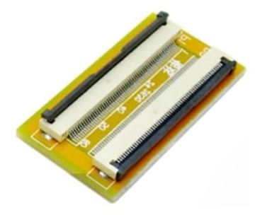

Il existe bien des rallonge FPC (on est sur du 24 pins en 0.5mm de pitch) mais c'est toujours Mâle-Mâle.
Il faut donc en plus un adaptateur Femelle-Femelle.
Chez les fournisseur de type Mouser ne semble pas exister.
Par contre les Chinois ont compris le problème et le propose. Par exemple :
https://fr.aliexpress.com/item/1-pc-c-b ... 166daabf-5
En photo :
Un petit morceau de double face et l'on prend une rallonge de ce genre :
Attention tout de même, insérer ce genre de PCB souple dans le connecteur Femelle demande un peu de dextérité.

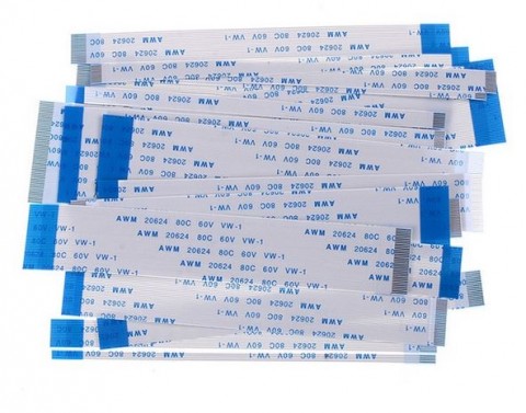

Les nappes 24c en 10cm:
nappes 24c 10cm
Edit:et non,le pitch est en 0.5mm
Je vais fouiller.
En 20cm:
https://fr.aliexpress.com/item/10-pcs-FPC-Ruban-C-BLE-Plat-Flexible-HAUTEUR-1-0mm-200mm-Un-Type-4-p/32872200622.html?spm=a2g0w.10010108.1000013.4.7a7244244nWGG9&pvid=54de2462-13c2-48f8-8e94-a419748ed998&gps-id=pcDetailBottomMoreThisSeller&scm=1007.13339.90158.0&scm-url=1007.13339.90158.0&scm_id=1007.13339.90158.0
Voila une bonne idée...
Je vais pouvoir refaire le boitier du DSPiy avec cette rallonge.
nappes 24c 10cm
Je vais fouiller.
En 20cm:

On en trouve chez Mouser, RS….
Il faut faire attention à la position des contacts sur les connecteurs.
Il existe des contacts en haut ou en bas. Sur le DSPiy c'est contact en bas.
