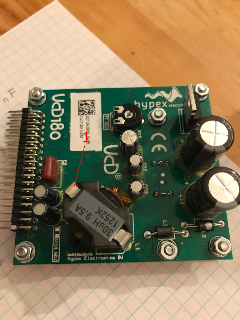

mesures faites sur mes UCD dans le fil de mon ampli :
UCD180OEM
- 0V pris à pin 13 et 14 qui sont au GND
- pas de CC sauf avec le "clips du couvercle de la bobine" (1) ; capa=0
- plaque ALU, têtes de vis et entretoises ; CC: non ; capa = 557nF
