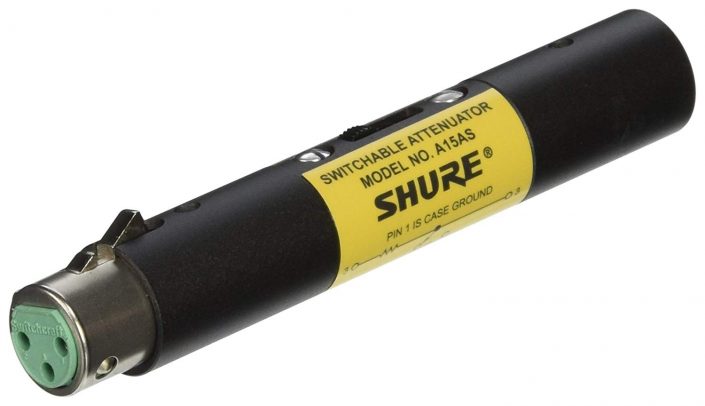

comme j'ai peu de références sur les amplis "pro", google m'aide et me dit qu'il n'y a pas de règle et que selon marque/modèle, la sensibilité peut varier de 3 à 6dBU, avec un cas fréquent à 4dBU.
0 dBU = 0.775Vrms ; 3dBU = 1.09V ; 4 dBu = 1.23Vrms
1V c'est pas délirant pour le T.amp E4-250
Les pros ont toujours une solution à un problème :
66 Euros quand même, par canal.

C'est pas délirant du tout surtout qu'il dispose aussi de RCA.
Puis il y a pro et pro, ce genre d'ampli n'est pas destiné à faire du Rock 'n' roll mais plus de petites sonos et sonorisations fixes tels que restaurants où l'on travaillera souvent en asymétrique.
Et oui, pas de règles mais des pot de volume et vu-mètres qui permettent le réglage du bon niveau.
