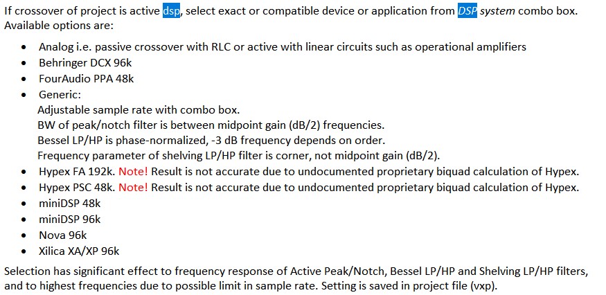

Messagepar GoodNoize » mar. 26 nov. 2019 13:30
cité par ThierryValk plus haut, le manuel :
ça parle pas de PEQ mais des filtres normalisés.. X|

Messagepar alka » mar. 26 nov. 2019 18:39
D'après le peu qui est dit dans la doc, on fait pareil que Vituix Generic pour la fréq centrale des PEQ. Comme ils ne disent rien sur Q, faut vérifier. Et ce que t'as fait confirme.
En revanche pour les Low Shelve et High Shelve, la fréquence paramétrée dans le DSPiy et bien la centrale, pas la "corner freq" comme écrit Vituix ou, comme on dit souvent, la "cutof frequency".
Pour Bessel, je n'en sais rien. trop compliqué les Bessel ;)
