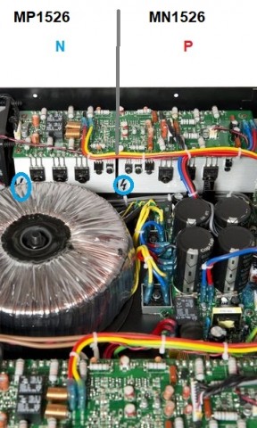

De chaque côté de l'ampli, il y a donc une carte qui comporte deux canaux. Comme on peut le constater sur l'image ci dessous, les radiateurs sont en deux parties. Les TR de puissance PNP et NPN sont montés séparément : les transistors N des deux canaux sont montés sur le même radiateur, les P sur un autre.
Les TR sont des SK MP et MN1526 : le socle métal est relié au collecteur. Il n'y a pas de pad d'isolation entre le socle en question et les rad.Les autres composants montés sur le radiateur sont en boitier plastique.
Moralité : les rad sont reliés au V - et au V+ de l'alim de puissance.
J'avoue que je ne saisis pas l'intérêt de ce montage qui contraint à avoir deux radiateurs et à isoler les rads du boitier. je trouve que les risques de court jus sont plus élevés dans cette config. Sur les autres amplis de la marque on ne trouve pas ça, enfin pas sur le E-800 par exemple.
En ce qui me concerne : est-ce que je peux monter tout ce petit monde sur un seul et même radiateur en montant les TR sur des pads ?
Je suis content j'ai trouvé de quoi occuper mes longues soirées hivernales confinées.

Ce genre de montage n'a rien de choquant vu que les refroidisseurs sont internes au boitier.
Il est fort possible que les refroidisseurs jouent aussi un rôle au niveau électrique. Isoler simplement les transistors risque alors de créer des problèmes.
Je dirais que dans un premier temps il serait bon de voir ce que donne la T° des refroidisseurs sans ventilation forcée.
Ensuite peut-être l'améliorer en rajoutant un refroidisseur qui lui serait isolé des deux autres.

Alors du point de vue électrique : v+ et v- arrivent par des fastons sur le PCB et rien d'autre que le soc des TR de puissance n'est relié aux dissipateurs.

Est-ce que l'idée n'est pas simplement d'optimiser le couplage thermique entre les TR et le dissipateur ?
Parce que le dissipateur est vraiment léger et il y a 12 TR de puissance dessus...

Oui et non.
C'est vrai qu'en direct cela peut sembler mieux mais demande de la graisse pour compenser les différences de planéité.
D'où que les pads d'isolation modernes qui isolent et compensent les planéités.
Il faut bien regarder le routage au niveau des collecteurs et aussi les vis entre PCB et refroidisseur.

Ah oui pas pensé aux vis. Je vais essayer de relever le routage des alims de puissance. Évidemment pas de schéma dispo sur ce modèle....
Re: Conversion T.amp convection forcée-->passive
Mais les collecteurs alimentés via les vis puis les dissipateurs ce serait qd même tordu : électricité/gestion thermique/conception mécanique c'est qd même pas la même chose

Oui c'est tordu et pas toujours pratique à l'usage.
D'un autre côté peut simplifier ou renforcer le routage du PCB.
Je ne sais pas de nos jours, mais dans le passé les Japonais utilisaient beaucoup ces méthodes.

Alors petite investigation du matin : les vis ne sont pas reliées sur les pistes du PCB, du moins pas de façon à passer de la puissance. Il y a deux vis à chaque extrémité du PCB.
Coté rail négatif : aucune piste sur le PCB qui entoure les vis.Côté rail positif : la piste de puissance V+ est routée en plan des deux côté du PCB mais les pastilles ne sont pas métalisées, donc le contact peut se faire par la vis, mais de façon aléatoire, par le contact de la vis avec l'épaisseur de la piste. En tout cas c'est pas conçu pour passer du courant.
Conclusion :
- les rads ne sont pas la pour servir de bus et renforcer le routage
- si je passe en refroidissement passif il faudra prévoir des vis nylon au moins côté rail positif.
Ca laisse entière la question de l'intérêt d'une telle solution.
Conclusion :

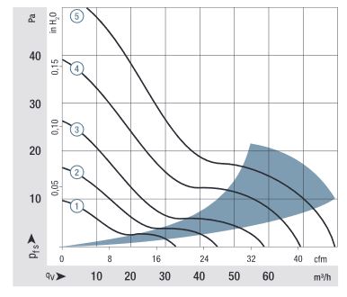

Il semble qu'il ait eu un beau crash de la base de données coté hébergement avec perte de données...
J'ai su récupérer mon message, il y en avait un autre d'Alka.
Le choix d'un ventilateur n'est pas quelque chose de simple.
le but est déplacer de l'air, pour mieux se rendre compte, il suffit d'imaginer que l'air est de l'eau.
Un ventilateur doit fonctionner dans sa zone de fonctionnement optimale.
Voici extrait du datasheet de la série 8400 N :
Le point de fonctionnement doit se situer dans la zone bleue.
Le 8414 NGL est la courbe 1 soit une pression très faible. Si pas respectée, le débit va être aussi très faible mais c'est surtout un mauvais fonctionnement du ventilateur qui va entrainer :
-une augmentation de la vitesse.
-augmentation du bruit.
-vitesse instable ce qui génère un bruit bien plus audible.
Il y a aussi le fait d'avoir 2 ventilateurs dans le même boitier qui n'arrange les choses.
De manière générale, diminuer la vitesse réduit le bruit.
Mais attention que ces ventilateurs ont une gestion électronique qui risque d'induire d'autres bruits et vibrations à très faible vitesse.
Pour moi, il serait bon dans un premier temps de voir si le refroidisseur passif ne peut être amélioré.
Ce qui sera toujours positif vu que l'inertie thermique sera augmentée et donc la stabilité générale en température de l'ampli.
Ensuite voir le passage du flux d'air.
Fixations du ventilateur mais aussi des vibrations du boitier en lui-même.
