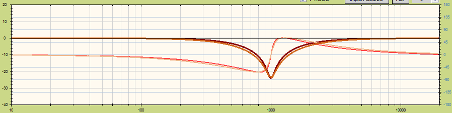

- Messages : 3809
Petit expérience de contrôle.
En foncé un EQ en FIR et en clair le même EQ mais en IIR.
C'est pas exactement identique, faudrait un jour vérifier avec un DSPiy et REW.
- Messages : 3100
La différence est en pouillèmes.
bon pour le sévice
compare un LR48 pour voir. Avec 4 biquads enchainés, ça devrait amplifier les différences s'il y en a.
bon pour le sévice

on retrouve une valeur de 1 (Dirac) lorsque tous les sinus démarrent en même temps
Je sais pas tout ce que fait rephase, mais pour moi il ne fabrique pas un dirac mais une jolie impulse bien symétrique. Cad que les sinus ne démarrent pas tous en même temps mais décalés linéairement, d'où la phase linéaire. Je me gourre ?C'est ce que permet rePhase.
