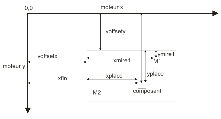

Messagepar thierryvalk » dim. 3 janv. 2016 12:25
Bon de mon coté je ne m'en sort pas :pleur4: :pleur4: :pleur4: :pleur4:
résumé avec mes propres conventions :
constante,origine du PCB sur la table
voffsetx
voffsety
fichier pp:
mires :
xmire1 ymire1
xmire2 ymire2
composant :
xplace
yplace
déplacement en mire:
xfin=xmire1+voffsetx
yfin=miroiry+voffsety yfin=ymire1+voffsety
Photo et erreur par rapport au centre de la caméra, donc relatif par rapport à xmire et ymire:
cxmire1
cymire1
idem pour mire 2:
cxmire2
cymire2
calcul anglepcb :
anglea=atan2(ymire1+cymire1-ymire2+cymire2,xmire1+cxmire1-xmire2+cxmire2);
angleb=atan2(ymire1-ymire2,xmire1-xmire2);
anglepcb=angleb-anglea;
calcul composant :
xd=xplace+cxmire2;
yd=yplace+cymire2;
xcr=(xd-xmire2)*cos(anglepcb)-(yd-ymire2)*sin(anglepcb)+xmire2;
ycr=(xd-xmire2)*sin(anglepcb)+(yd-ymire2)*cos(anglepcb)+ymire2;
xfin=xcr+voffsetx;
yfin=ycr+voffsety;
pose le composante en xfin yfin
voila, ou est l'erreur ? (en espérant ne pas en avoir fait une en retranscrivant )
Messagepar alka » dim. 3 janv. 2016 13:56
tu peux faire un dessin en plaçant l'origine O(0,0) et ton point offset OF(voffsetx,voffsety)
Préciser quelles coordonnées sont p/r a l'origine et lesquelles sont p/r à l'offset (si l'offset est bien ce que je pense qu'il est)
Comprend pas cxmire ni miroiry
xfin et yfin sont attribués affectés deux fois. erreur ?
Après je vais manger la galette :)
Messagepar thierryvalk » dim. 3 janv. 2016 14:00
miroiry, c'est une erreur, je traite cette info lors de la lecture du fichier.
xfin et yfin, ce sont les données envoyées au moteur. Vais faire dessin.
Messagepar thierryvalk » dim. 3 janv. 2016 14:09
voici le petit dessin :
Messagepar alka » dim. 3 janv. 2016 14:24
ah oui, c'est plus clair comme ça... un peu le bazar quand il y a deux origines de coordonnées.
le mieux est de leur donner des noms différents : (x,y) pour celles a partir de O et (a,b) a partir de l'offset.
ca donne M1(amire1,bmire1) avec xmire1=amire1+voffsetx et ymire1=bmire1+voffsety
C'est pas plus simple de tout calculer en (a,b) ? il n'y a que le moteur qui est concerné par l'offset.
On est d'accord que ce dessin c'est la place finale et que au départ M1 et M2 sont en M1' et M2' et C en C' ?
le but étant de ramener C' en C ?
Messagepar thierryvalk » dim. 3 janv. 2016 14:31
Oui, le rectangle représente le PCB qui est en réalité pas à son emplacement exact.
Par contre si tu change tous les labels suis foutu.
Messagepar alka » dim. 3 janv. 2016 14:48
thierryvalk a écrit :Oui, le rectangle représente le PCB qui est en réalité pas à son emplacement exact.
c'est le prix a payer pour se comprendre ;) C'est gros risque d'erreur d'appeler pareil des choses différentes. En nommant bien, l'erreur sautera plus facilement aux yeux.
Au fait, j'ai mis un moment a comprendre que le composant est fixe et que tu déplaces le pcb pour venir se mettre en dessous.
du coup gros doute pour la mesure initiale de l'emplacement de la mire. Au départ, le pcb est de travers, on sait pas comment, et tu mesures la position de la mire p/r au bord du pcb quand même ? donc t'as aussi les coordonnées (x,y) de l'offset initial qui est différent de la position de l'offset final.
pause galette de mon coté. retour ce soir sais pas a quelle heure :|
Messagepar thierryvalk » dim. 3 janv. 2016 15:59
J'ai tout repris depuis le début, sais plus ce que j'ai fait mais ca fonctionne. :)
