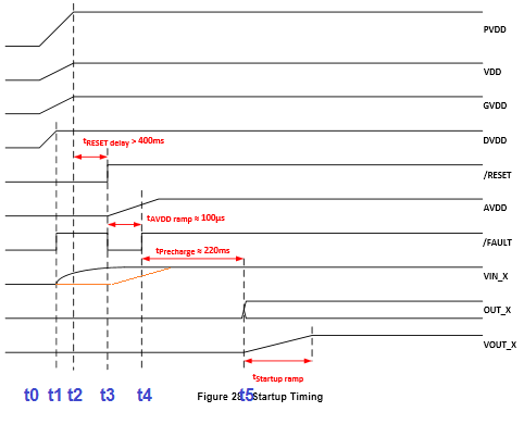

petite analyse de la mise sous tension.
Extait du datasheet :
http://www.ti.com/lit/ds/symlink/tpa3251.pdf
A t0 on met sous tension, 36V et 12V
A t1 le 3V3 du digital est Ok la sortie Fault passe à OK vu le TPA est toujours en RESET forcé.
Par contre, étrangement, AVDD étant toujours à zéro on voit que le bias est déjà appliqué sur les entrée avec la charge de la capa (que l'on ne mettrait pas).
Ne pas faire attention au trait orange, je l'ai rajouté pour la suite.
A t2 les tensions 36V et 12V sont OK, on pourrait relâcher le RESET, mais il faut attendre plus de 400ms pour arriver à t3.
Pourquoi ces 400ms ? Apparemment pour que Vin soit à la tension de Bias et donc anti-ploc.
A t3 on relâche donc le RESET qui provoque l'allumage de AVDD et la mise en Fault le temps de son établissement jusqu’à t4.
Ensuite la circuiterie interne se met en route avec le démarrage effectif des sorties en t5.
Avec l'OPA comme dessiné, on aura donc pour Vin non plus une charge de capa, mais la courbe orange et donc un certain retard.
Les risques :
Un ploc, bien que l'on ait de l’ordre de 200ms pour se mettre à niveau.
Une mise en erreur par détection de DC en entrée et donc que la ligne Fault reste en NOK.
De ce graphe, on pourrait dire que le Bias est indépendant du AVDD.
Si l'on veut se rapprocher de la séquence de démarrage, il faudrait aussi un Vocm indépendant de AVDD.
Je me demande si le plus simple ne serait pas d'alimenter l'OPA en 7V8, mais l'on risque d'avoir un peu plus de DC sur les entrées.
Normalement pas critique vu la structure en pont de l'ampli.
Prochaine étape, étudier un peu plus cet OPA et voir les différence avec son homologue LME.

belle analyse.
je parierai que la surveillance DC en sortie ne commence que lorsque AVDD est haut (ou quand /fault repasse a 1). Ca n'a pas de sens de vérifier avant. On devrait etre tranquille de ce coté.
je reste réservé par faire un 7V8 indépendant de AVDD. Si pour une raison quelquconque les deux dévient, on a x10 de la différence en sortie.
Tiens, j'étais sur qu'il y avait une pin mute sur ce TPA et il n'y en a pas ! on peut pas controler a 100% l'absence de ploc. grr
Effectivement curieux. je ne vois pas de quelle capa tu parles.Par contre, étrangement, AVDD étant toujours à zéro on voit que le bias est déjà appliqué sur les entrée avec la charge de la capa (que l'on ne mettrait pas)

L'électro de 10µF du datasheet.Effectivement curieux. je ne vois pas de quelle capa tu parles.
Entièrement d'accord, juste une idée à étudier.je reste réservé par faire un 7V8 indépendant de AVDD. Si pour une raison quelquconque les deux dévient, on a x10 de la différence en sortie.
Il y a aussi la solution non Audiophile de mettre tout de même une capa. **
Le DC a ses bornes serait très faible, ce qui est bien pour les performances de cette capas.
C'est le RESET qui fait +- office, mais peu documenté.Tiens, j'étais sur qu'il y avait une pin mute sur ce TPA et il n'y en a pas ! on peut pas controler a 100% l'absence de ploc. grr

celle sur la source ? elle ne permet normalement pas la charge de Vin_x. Bizarre cette affaire. Faut que TI nous explique mieux ce qui se passe dans ce chipthierryvalk a écrit :L'électro de 10µF du datasheet.Effectivement curieux. je ne vois pas de quelle capa tu parles.
Mais si, regarde les schéma 1 page précédente.
A l'origine tout est à 0V par rapport au GND.
La mise sous tension se fait sans signal, donc 0V avant la capa et sous faible impédance vu que connecté à la source.
Le Bias s'établit via un pont diviseur ou autre du même effet avec impédance relativement élevée, donc la capa se charge vers la tension de Bias et Vin va monter à cette tension de bias pour y rester.

pour moi la capa de liaison n'est connectée a rien (source absente).thierryvalk a écrit :celle sur la source ? elle ne permet normalement pas la charge de Vin_x. Bizarre cette affaire. Faut que TI nous explique mieux ce qui se passe dans ce chip
La courbe de montée de Vin est caractéristique d'une capa. A deviner, je dirai Cstart dont le role est de faire un ramp up (mais on ne nous dit pas de quoi).
c'est ce qui me pertrube. Le bias censé etre AVDD/2 arrive avant que AVDD n'arrive !
Ce serai logique que AVDD soit créé a partir du +12V de VDD ou GVDD. Je peux comprendre que le "régulateur" qui fabrique AVDD soit controlé par le RESET (c'est écrit haut de page 29). Mais pour moi le bias devrait suivre AVDD, pas le précéder.
Le bias en entrée disparait il quand le TPA est mis en reset ? trop de questions... faudrait acheter un ampli pour jouer avec et les chinois sont toujours en "coming soon"

Non, l'ampli est fait pour fonctionner avec une source et une charge.pour moi la capa de liaison n'est connectée a rien (source absente).
Elles sont donc au minimum remplacées par leurs impédances respectives.
Cstart joue après t5 pour une montée progressive de la PWM de 0% à 50%.Cstart dont le role est de faire un ramp up (mais on ne nous dit pas de quoi).
Je doute.Le bias en entrée disparait il quand le TPA est mis en reset ?
Faut étudier puis faire un proto avec des composants en trop que l'on peut ne pas mettre ou ponter.trop de questions... faudrait acheter un ampli pour jouer avec et les chinois sont toujours en "coming soon"
Le CMS est bien pour faire cela.

bon, on m'a ouvert les yeux sur diyaudio pour lire le diagramme de startup montré plus haut.
faut lire les entrées Vin et Vout comme si c'était un diagramme numérique en 0 et en 1. Un trait continu n'est pas forcément une tension continue meme si ça s'appelle V. Traduit juste présence/absence.
Cela lève la contradiction apparente ou je voyais la présence du bias en entrée avant AVDD.

Ou alors trouver un autre ampli différentiel de bonne qualité, alimentable en mono qui soit un peu plus large pour son swing de sortie.
LME49724 a l'air plus sympa mais c'est moins clair dans la datasheet.
- Messages : 3776
Re: Ampli Classe-D TPA3251D2
Oui, bien vu.
De ce que je lis le LME ce serait 1.5V (mais en espérant qu'il n'y ait pas dégradation en approchant de cette valeur).
Par contre rien compris a ton histoire via DIYaudio
- Messages : 3098
j'ai eu le meme doute sur cette phrase mais pas clair . J'ai l'impression que c'est la limite pour mettre Vocm. Si mis en externe, il doit etre au mini vee+1.5V et au maxi vcc-1.5V. Vocm=3.9V serait donc tout a fait bon.thierryvalk a écrit :Oui, bien vu.
Ils ne disent rien de spécifique sur le swing de la sortie en single supply. Il va quasiment rail-to-rail en dual supply. Si c'est pareil en single c'est parfait.
laquelle ? DUG ou DrMod ?Par contre rien compris a ton histoire via DIYaudio
