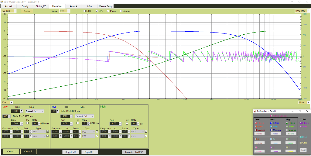

Messagepar sdf » mer. 6 mai 2020 19:51
Oui bien pratique la V5 qui permet de régler les délais sur les courbes directement...je validerai avant de brancher via une mesure.
Quand on trace la phase, elle ne me semble pas linéaire, qu'en pensez-vous (la courbe violet-rose) ?
Messagepar thierryvalk » jeu. 7 mai 2020 07:09
Pas certain, mais je pense qu'il s'agit d'un délai qui perturbe uniquement l'affichage de la phase. Tu n'aurais pas un délai ou EQ en Global ?
sdf
Messages : 115
Localisation : Toulouse
Messagepar sdf » jeu. 7 mai 2020 08:45
Non, tout est désactivé.
