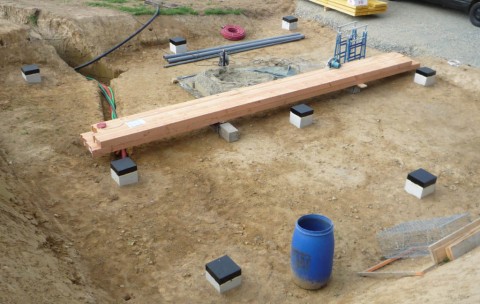

Je vais réaliser un car-port en bois. Pour cela j'ai des poteaux carrés de 12.5cm en chêne.
Y a t'il un sens haut-bas à respecter et si oui comment le déterminer ?

aucune idée. les poser verticalement peut etre
Juste pense a mettre des supports pour isoler les poteaux du sol.
j'ai parlé a un ami ébeniste: le sens des poteaux n'a aucune importance.
Je me disais que même mort l'arbre aurait préféré avoir la tête en haut.
Oui, oui, pieds réglables, béton et tiges filetées scellées chimiquement.

oui pas de "sens" sur un poteaux bois.
Comme dis, c'est la mise en ouvre en pieds qui est importante. 30cm depuis le sol fini c'est vraiment bcp. le DTU dis 20cm, en pratique on peut largement descendre à 10cm.
C'est les éclaboussures qui tachent le bas du poteaux s'il n'y a pas de dépassée de toiture.
Il faut éviter que l'eau remonte par capillarité dans le bois donc contact béton/poteau interdit.
Rothoblass fait des "jolis" pied de poteaux qui on l'avantage d'avoir un "capot" qui cache la tige filetée https://www.rothoblaas.fr/produits/fixa ... 10-r20-r30
Chez simpson en moins joli : https://www.simpson.fr/products/detail/ ... glable/290
Nous en charpente on met ceux là, grande plage de réglage et permet une hauteur mini faible : https://www.simpson.fr/products/detail/ ... glable/598
En pratique les pieds de poteaux réglables sont quasi indispensable a moins d'avoir le meilleur maçon du monde, et encore.
Pour la fixation sur le dés bétons, des trou sont présent sur la platine du bas pour mettre des goujon d'ancrage.
Si les pieds de poteaux sont réglé asser haut il est possible de mettre les goujons légèrement en biais avec une grande meche de perfo, avec le poteaux en place.
Ces goujons dans nos secteurs (Hors DOM TOM) ne travaillent qu'a quelques % à l'arrachement car peut de vent, les efforts sont ridicules a part gros bâtiments.
Ils sont important au cisaillement, voiture qui tape dans le poteaux même doucement, il faut qu'on soit tenu en pied.

Merci pour toutes ces infos, je n'avais pas pensé à l'éventualité de la voiture qui tape le poteau.
D'où un pied avec un axe central aurait été mieux.

Thierry si tu visses ton pied de poteau avec des vis têtes plates dans le poteaux en bois de bout ; par exemple Vis Ø6x80 :
Une seule vis en simple cisaillement reprend 2kN.
Tu en mets 4 : 800kg de résistance en cisaillement. Sachant que cette valeurs c'est eurocode avec des coefs de sécurité de partout.
La voiture aura déjà bien du mal à la carrosserie avant que les vis ne se déforment

Mon beauf m'avait fait ramener 2 poteaux chêne de 20x20x250 cm, à deux on a piqué une petite suée! Tout ça pour un pauvre portail, il est fou
Ah mais ça c'est du sérieux.
J'ai pré-percé mes poteaux en chêne, mais principalement pour être certain du bon alignement. C'est fou l'efficacité d'une bonne visseuse à chocs.
Oui, c'est lourd et je suis seul ou juste l'aide de ma femme. Mais cela fait du bien de travailler en extérieur de temps à autres lorsqu'il y a un beau petit soleil; ça change de l'électronique.
