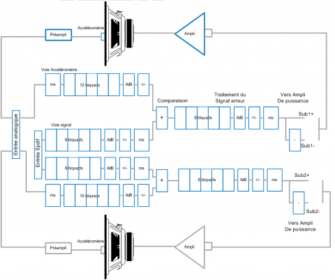

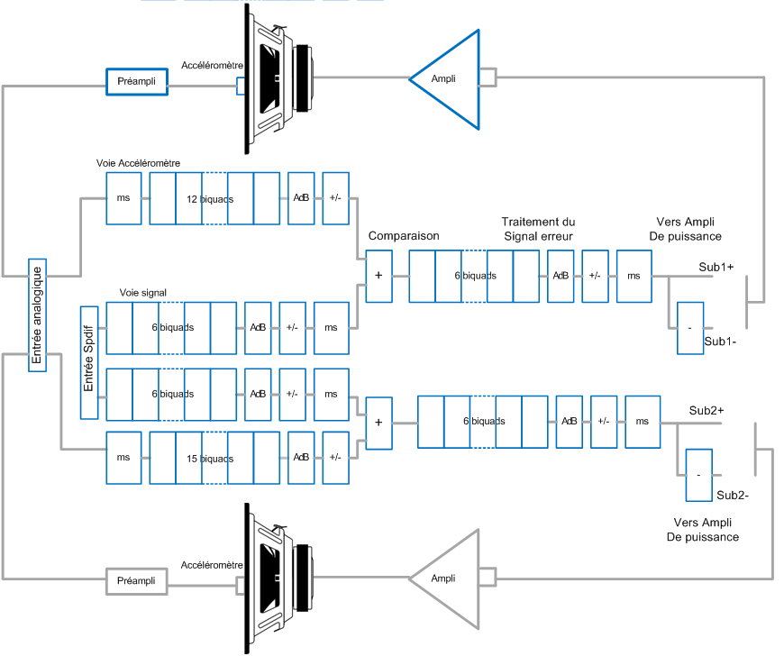

Messagepar philby » jeu. 28 janv. 2016 18:35
Un truc comme ça, en partant d'une 2x3, donc 6 blocs de biquads filtrants + 4 peq chacuns (là il n'y en a que 4!)
avec deux groupes de filtres (là ils y sont, sur les voies accéléro).
On n'a que 4 sorties! On peut encore avoir un autre sub en symétrique!!!!
Bon, c'est riche, parce que un ampli en //sur l'autre, et ça gère les deux subs (mais en mono...)
Tu n'es pas obligé de prendre des JBL GT120 non plus :mrgreen: :mrgreen: :mrgreen:

Messagepar alka » jeu. 28 janv. 2016 18:51
je ne savais pas que le DSP sait gérer 4 entrées simultanées !
là ca devient coton pour le nommage et pour dstudio de s'y retrouver...

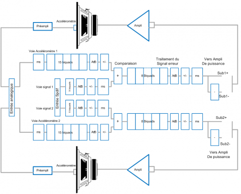

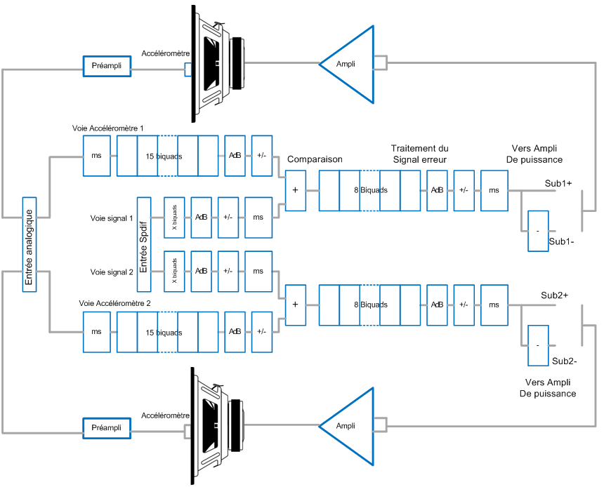

Messagepar philby » ven. 29 janv. 2016 10:02
Donc ça , ça te suffirait?
Les voies "signal" sont simplifiées à l'extrème. Juste un délai pour aligner...
Par contre sur les accéléro, les 15 biquads puis les 8 biquads dans la boucle sont nécessaires, si on veut bien linéariser.

Messagepar thierryvalk » ven. 29 janv. 2016 10:21
Oui, et même le délai n'est pas nécessaire vu qu'en FIR c'est la voie basse qui est à la traine et pénalise le reste.
Par contre 1 biquad sur le signal serait pratique pour avoir le réglage du gain et de la phase sous la main.
Faudrait aussi bien tester l'affaire en 48K, niveau latence ADC et DAC mais aussi le fait que l'on dispose de 2x moins de précision sur les délai 1/48 à la place de 1/96 comme pas.
Sans être parano, mais se pencher sur les protections serait un plus.
On devrait sans trop de ressources pouvoir détecter un écrêtage anormal et passer les sorties en Mute.
Et j'ai même trouvé une fonction pour les 2 sorties restantes :
Si le DSP passe les sorties en Mute, le DSPiy n'en sait rien, on pourrait donc utiliser ces sorties pour commander des LED d'affichage de l'état.
A cogiter.

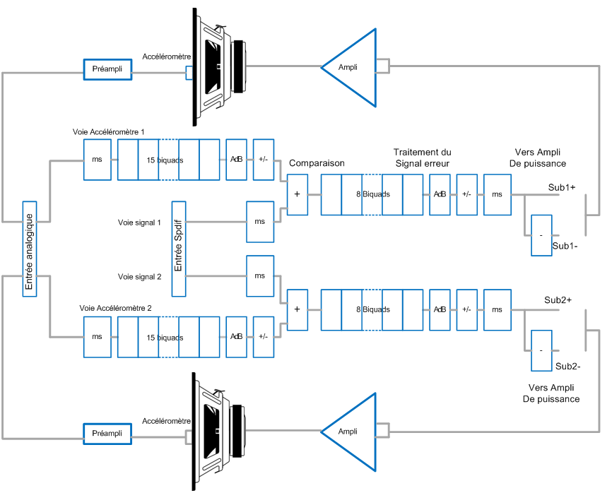

Messagepar philby » ven. 29 janv. 2016 12:28
J'ai hésité justement à virer le gain et la phase!
Le problème c'est que le passe haut ne peut être mis sur "aucun", comme le passe bas (du moins sur mid). On a donc 10Hz, au moins. Ca n'est gênant qu'au niveau de la mise au point.
Donc :
Messages : 3809

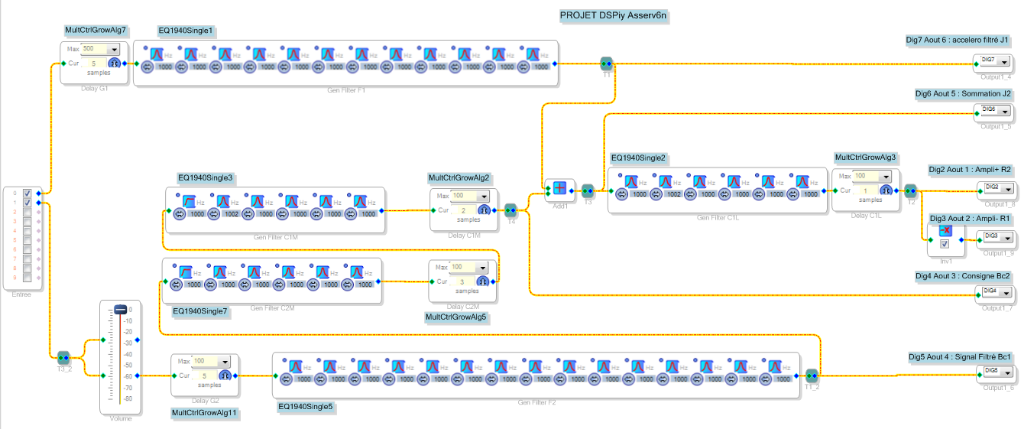

Messagepar philby » ven. 29 janv. 2016 12:58
J'ai d'ailleurs une petite observation à propos des délais de calcul du dsp :
Sur l'appli sub, j'ai mesuré sur tous les points accessibles que j'ai ressorti sur les différentes sorties, exactement le même retard, de 600µs.
Ce délai est-il incompressible, ou dépend-il du nombre de process programmés.
Ou encore, autre possibilité, toutes les sorties sont latchées au même moment, après tous les calculs?
600µs, ce n'est pas négligeable (j'ai 0 délais ajoutés sur l'asservissement) et passer à 48kHz sera équivalent à mettre un timer à 60 dans l'appli actuelle, et ça ne passe pas pour le moment.
On voit ici les points concernés :
