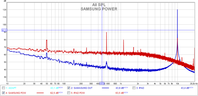

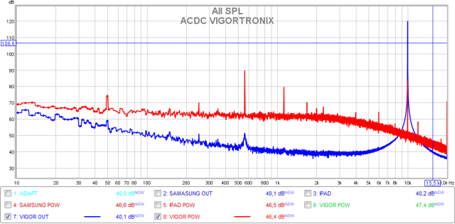

Voici avec le petit chargeur Samsung :
En bleu la sortie, on y retrouve notre signal de 10kHz (en RTA on sait avoir des dB FS, mais ne reste pas lorsque l'on fait un Save).
Il est affiché à 120dB, ne niveau planché du bruit est à 40dB donc -80dB par rapport au signal qui est en réalité à -60dB donc bruit planché à -140dB
C'est fort peu, je me trompe dans mon raisonnement ? (sans doute le gain des 60dB que l'on ne peu retrancher de cette manière )
En rouge l'alimentation, on constate que le 10kHz y apparait, un soupçon de 50Hz et une petite pointe à 560Hz.

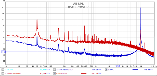

Voici maintenant avec le chargeur d'Ipad qui était mieux en HF que le Samsung :
Alain va être content, de 20Hz à 20kHz il est moins bien.
Plus de 50Hz et d'autres crasses mais qui au final n'impactent pas trop le signal de sortie, par contre la pointe à 560Hz existe toujours donc provient certainement du DSPiy.
Edit : suite à une erreur, la courbe rouge n'est pas le 3V3 Analog mais la tension négative générée par le DAC.

Et la même chose avec le petit module AC/DC de Vigirtronix+self de filtrage.
Un micro-chouillat mieux.

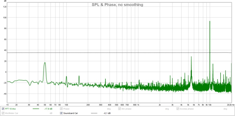

Voila mes mesures que j'ai fait voici 3 mois, pas de 560hZ, mais un pic entre 5 et 6 K qui provient de la carte son.
Je me souviens pas , si l'écran était branché

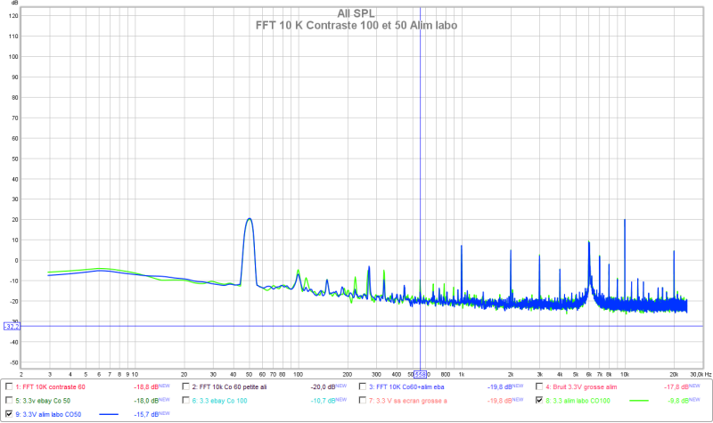

Une autre mesure avec alimentation de laboratoire

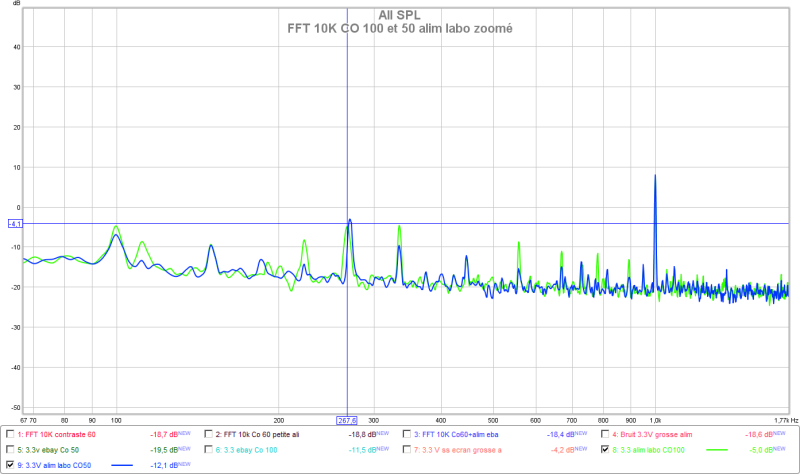

Effectivement, un pic à 560 HZ apparait, mais uniquement avec le réglage du contraste à 100.
On voit également des pics à 111, 222, 333,445,560, 669, 780, 892 HZ.
Et un autre pic, à 268 HZ, qui apparait également sur tes mesures Thierry
En vert mesure sur le 3.3V contraste à 100, en bleu contraste à 50
Le même zoomé

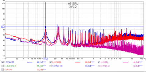

Version revue et corrigée sous réserve que je me sois encore planté quelque part.

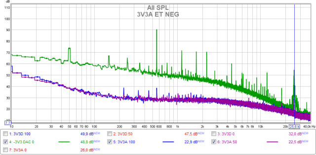

Voici le 3V3 Analog et 3V3 Neg du DAC ES9023 Pin 11 (en fait on ne sait pas trop ce qu'il y a sur cette capa, c'est uniquement de la déduction).
En bleu 3V3A avec contraste du OLED à100
En mauve 3V3A avec contraste du OLED à 50, là il n'y a plus la raie à 560Hz, mais elle est revenue lors d'une mesure avec le contraste à 0.
En vert le tension négative du DAC contraste à 0.

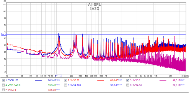

On passe au 3V3 digital, pour rappel on a 2 régulateurs indépendant afin de garder toute la pollution des circuits digitaux sur une seule alim.
En mauve contraste à 0.
En rouge à 50 et en bleu à 100.
Si je compare avec mes mesures 3V3A, le 268 je ne l'ai plus ni le 111 et le 892.
Par contre j'ai bien : 222, 333,445,560, 669, 780.
