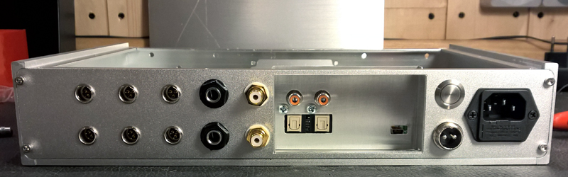

Petite avancée :)

Messagepar Dagda » lun. 4 sept. 2017 18:39
Petite avancée ...
Je suis dans les trous et ajustement.
L'écran demande un agrandissement du fraisage de la façade.
D.

Petite avancée :)
J'ai ajouté un petit interrupteur pour choisir entre 1v et 2v en entrée analogique.
Faut que je câble l'écran et les switchs rotatifs maintenant.
D.

Petite suite.
J'ai rangé les câbles et câblé l'écran.
D.

Certes, mais je n'ai trouvé l'info que sur le dessin du PCB ... bref, tout fonctionne, enfin, pour le son je ne sais pas encore, mais pour la partie "config" c'est ok !
Il a fallu faire un peu de découpe de la contre-façade pour que l'écran passe, mais c'est tout bon :)
Pour résumer :
DSPiy V2 - Sorties Symétriques sur mini-XLR
Entrée analogique directe sur RCA
Entrée analogique XLR (TRS) passage par transfo désymétriseur
Photos pour magazine :mrgreen:
Bon, faut que je me fasse les câbles mini-XLR pour au moins le faire fonctionner sur les Dynaudio avant que les enceintes ne changent !
D.
