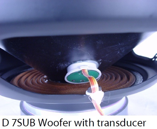

merci beaucoup louisr , sinon une carte mfb avec accéléromètre ach01 brancher a un module ampli peut marcher ?
- Messages : 3809
Il me semble que le schéma du D7 Jamo est trouvable sur le Net, de là on pourrait déterminer si l'accéléro correspond à l'ACH
PS : merci de ne pas quoter de trop surtout des quotes de quotes
Tu ne peux pas démonter le HP qu'on voit le modèle d'accéléro ? Pas impossible que ce ce soit un ACH-01.
voici l'acceleroRe: Asservissement d'un subwoofer avec le DSPiy
