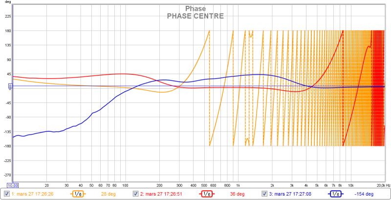

Par contre niveau phase, ici Mid filtre et Mid mesure :
Via REW avec T0 au centre et T0 au début de l'impulse
(j'ai voulu mettre les mêmes couleurs que DStudio, mais fait après le shift, c'est dans l'ordre : Low Mid High)

ca a l'air mieux :)
sur la phase je comprend pas trop et vois pas bien, donc no comment :)
pour mieux voir si la phase est linéaire, il faudrait la déplier et l'afficher sur une échelle linéaire.
Pour le délai je suis encore dubitatif. On peut simuler en quelques clics c'est sur, mais quand théorie et pratique s'alignent, c'est toujours gratifiant :) Jimbee donne une valeur théorique de 0,45ms pour un LR24 à 1k et ma simu je tombe pile en phase avec 0,50ms. 2 samples de différence a 48k. Sais pas d'où elle vient.
