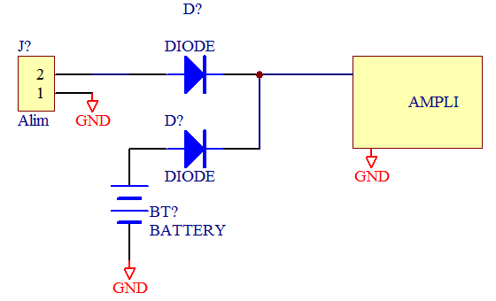

p'tite question :
J'ai un ami de la fac qui est en train de se fabriquer une grosse enceinte portative qui marche avec une batterie 12V au plomb. J'lui file un petit coup de main pour la partie électronique. Il voudrait que lorsqu'il branche le chargeur, la batterie soit déconnectée du circuit et le chargeur prenne le relais pour alimenter l'ampli&co.
Une solution simple serai un ptit relais DPDT qui va commuter entre le chargeur et la batterie. Sauf que pendant la commutation, le circuit n'est plus alimenté, et ça risque d'être un peu aléatoire. La solution que je vois c'est un condensateur d'une certaine capacité sur le rail d'alim qui alimentera le circuit pendant ce délais. Ca marcherai ? Vous avez d'autres idées ?
Edit : il me semble que thierry a fait un truc du genre sur son ampli, non ?

j'avais fait un système portable avec batterie. Et j'ai fini par mettre le chargeur dedans aussi et, comme les ordinateurs portables, le système est toujours sur batterie. Branché au secteur, la batterie se recharge tout en alimentant l'ampli. Et tu peux tirer la prise et déplacer le bazar rebrancher ou le laisser sur batterie, sans coupure de la musique
ps: batterie au plomb = grosse daube. Ca finit par se décharger et la recharge ne marche plus, surtout si l'usage n'est pas régulier. Je ne saurais trop conseiller une batterie plus moderne et chargeur adapté.
edit : un dessin

Il faut savoir que le chargeur donne une tension plus élevée et peut selon le type de chargeur donner du grand n'importe quoi si branché sur autre chose qu'une batterie.
Donc l’idéal est donc de toujours laisser la batterie.
Par contre faut voir coté batterie pour limiter le courant et surtout ne jamais dépasser la tension de charge.
Sinon, 2 diodes:
Mais faut rajouter le système de charge.

Merci !
Bon le plus simple c'est de laisser la batterie connectée.
J'me suis un peu renseigné sur le chargement des batteries aux plombs.
Par rapport à ta remarque Alka j'ai lu 2 trucs : si la tension de la batterie descend sous un certain seuil, elle n'est plus rechargeable. Et de même, la laisser en charge avec une tension trop haute l’abîme aussi. Il y a une tension préconisé qui permet de la maintenir à 100% sans l’abîmer, 13.8V je crois.
Bref, j'pense partir avec la batterie tout le temps reliée, et un circuit de charge géré par µC avec quelques protections (température..)

oui c'est ça; Le chargeur assure qu'on ne dépasse pas mais il faut charger régulièrement et respecter la décharge/recharge. Dans mon cas c'était un système utilisé seulement les beaux jours pour sonoriser a l'extérieur. Au début je rechargeais régulièrement et j'ai fini par oublier quelques mois en hiver. batterie nase car trop déchargée
Pour moins de 100E on a maintenant des HPs bluetooth corrects avec batterie lithium ion légers et plus tolérants, j'ai laissé tomber le diy pour cet usage.
Oui c'est clair que c'est pas rentable, mais c'est sympa à faire, et bien pour apprendre !
