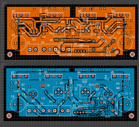

kicad aussi a des regles spécifiques plan de masse.
bon sinon, juste pour dire : les transistors de puissance me paraissent groupir au centre. Peut etre me trompe je, j'ai l'intuition que la dissipation se passe mieux s'ils ne sont pas tous collés ensemble. Autant les espacer au max en largeur ?
Est-ce que, comme c'est une création de A à Z, tu ne pourrais pas faire une vrai séparation masse / référence électrique ?
Faire transiter les pistes aller et retour côte à côte ?
J'entends par là que la référence électrique est traitée comme n'importe quel câble et c'est au niveau de l'alimentation (ou carte d'alimentation) que l'on fait une liaison masse / référence électrique, là où le courant est le plus fort.
Je sais qu'on est en BF pour ces platines, mais quitte à tout faire, autant aller jusqu'au bout du truc ?
D.
D.

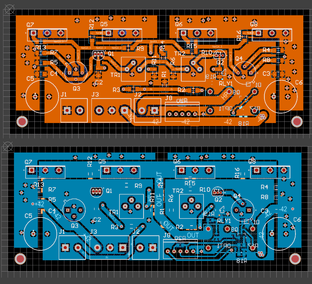

Alka & Thierry, j'ai modifié le routage en fonction de vos remarques, merci. J'ai aussi trouvé pour la règle de "clearance" des plans de masses, j'ai mis 28mil de clearance.
Dagda tu as raison mais je vais garder un routage le plus proche de celui d'origine pour plusieurs raisons :
D'abord, bien que je lis souvent tes explications, j'avoue ne toujours pas avoir vraiment saisi la différence entre masse et référence électrique
promis un jour je m'y pencherai ! Ensuite je n'ai pas les compétences pour comprendre comment l'ampli marche et donc de faire un pcb adapté. Et puis il y aussi une question de temps et d'argent : je reprend les cours lundi donc je serai beaucoup moins libre pour m'occuper de tout ça, et l'ampli est pour mon père, pas pour moi, j'ai pas envie d'avoir à faire 10 pcb parce que j'ai voulu faire des expériences
même si au fond tu as totalement raison et c'est bien plus intéressant que de refaire un pcb déjà fait.
edit : pour les pads de fixation, j'y avais pensé cette fois, il n'y en a pas sur le pcb d'origine. J'en ai finalement rajouté à l'avant car il y a le relais et les connecteurs en plus, je veux pas que ça soit entièrement supporté par les vis des transistors
coupure du plan de masse
et une autre sur l'autre face, sous pin de gauche de J3
pourquoi ne pas laisser le plan de masse aller quasiment au bord du pcb et entourer les pistes du bas ? (edit : surtout pour l'entrée signal coté bleu)
autre chose : les zones +42 et -42V sur les deux cotés sont tres larges. Est ce bien utile de les faire plus larges que les pistes qui viennent du bornier ?
j'aurai plutot tendance a les réduire un peu et laisser le plan de masse entourer toutes les pistes.
pour finir : permuter la position de J1 et J2 ? edit : bof, c'est bien comme c'est.
mais je maintiens pour le plan de masse qui devrait entourer la piste signal in
Pour moi c'est surtout que le 0V "arrivant" sur J3 doit aller aux capas C5 et C6 sans perturber le signal.
Pour C5 c'est OK, par contre le chemin me semble tortueux pour C6.
Edit : les vias ne devraient pas avoir de relief thermique.
encore une : je réalise que IN passe par un via pour aller de J1 à R2, R3. bof.
cette piste gagnerait a passer coté rouge. elle peut aussi etre plus fine, comme tout ce qui est petit signal.
